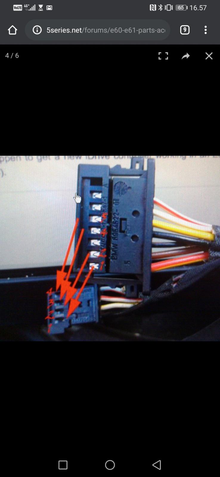

      hmm bmwizin kanssa olin yhteydessä ja he sanoivat kyllä koodaavansa sen mutta ovat nyt kesälomalla :think hw12.6 ja pinnit oli isosta liittimestä 1,2,4,5.

          tämän kuvan mukaan laitettu pinnit

            Se on sinänsä aivan sama että onko autossa uusi vai vanha ohjainrulla, uutta kuitenkin suosittelen että sen toiminta voidaan sitten samalla varmistaa. Ja mitä koodailuun tulee niin kyllä se ohjelmointitöitä vaatii että uuden mallin rulla alkaa toimimaan.
            edit. Nuo pinnit on oikein.
