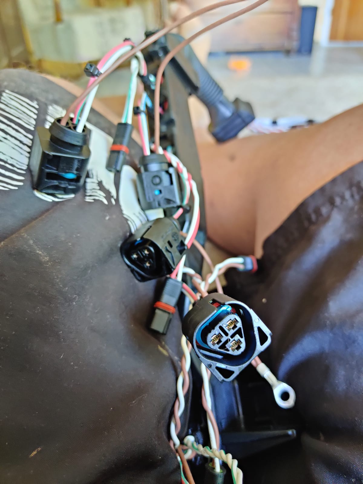

Tunnistaako ketään Bmw:suuttimien johtosarjaa Bemariosat myi väärän
  • peltsi
    • 56
    • Mallusjoki
    Tunnistaisiko ketään kyseistä suuttimien johtosarjaa Bemariosat myi 535d e60 pre faceliftiin ja väärät on !
    Nyt eivät tiedä mikä johtosarja on ?
    Löytyiskö täältä tietoa moisesta sarjasta?
    Kiitokset jo etukäteen!

    Suuttimien lukumäärästä riippuen näyttäisi vähän N43/N53 -johtosarjalta?
    Bensakoneen joka tapauksessa.
      6 han noita on

        Dieseliin tuo ei mene todellakaan.

          N53:ssa ainakin ihan samoilla väreillä on piuhat.

            Bensakoneen johtosarja kyseessä, siitä ei epäilystäkään. Kaksinapaiset liittimet on suuttimille, kolminapaiset puolille, kaapelikengät maadoituksille. Minkälainen liitin ohjainlaitteen päässä? Vai onko irtopinnit? Ja oliko tämä neljä- vai kuusisylinteriseen?

                  Alkuperäisisssä johtosarjoissa on yleensä myös osanumeron kertova lappu kiinteästi mukana, jonka perusteella sopivuuden voi tarkistaa osaluettelosta.

                              • 10954
                              Ensimmäisenä yhteys myyjään, jos saa väärän osan.. Kaikille sattuu virheitä, eikä se täällä kyselemällä oikeaksi johtosarjaksi muutu. Alkuperäisistä osista löytyy se osanumero, jonka perusteella tietää mihin autoon se kuuluu. Tuosta ensimmäisestä kuvasta kukaan pysty sanomaan mihin se johtosarja kuuluu, kun siinä näkyy vain osa johtosarjasta.
