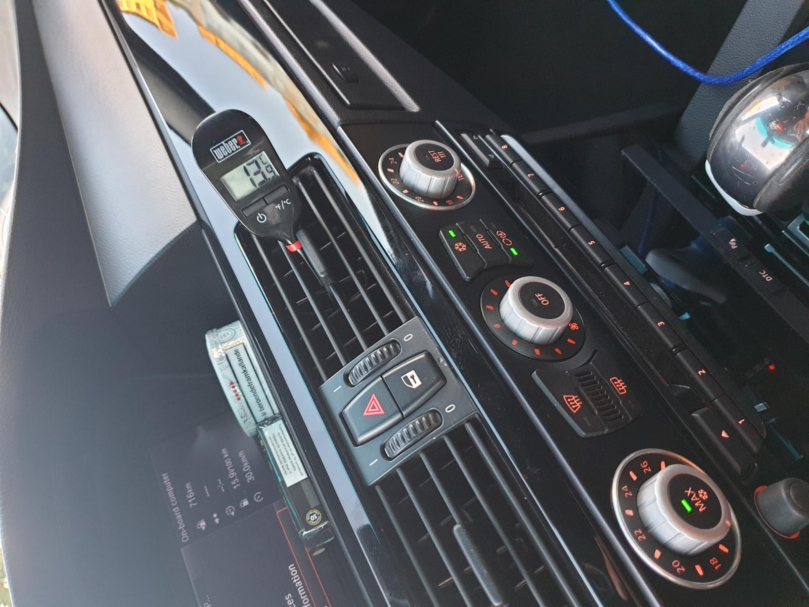

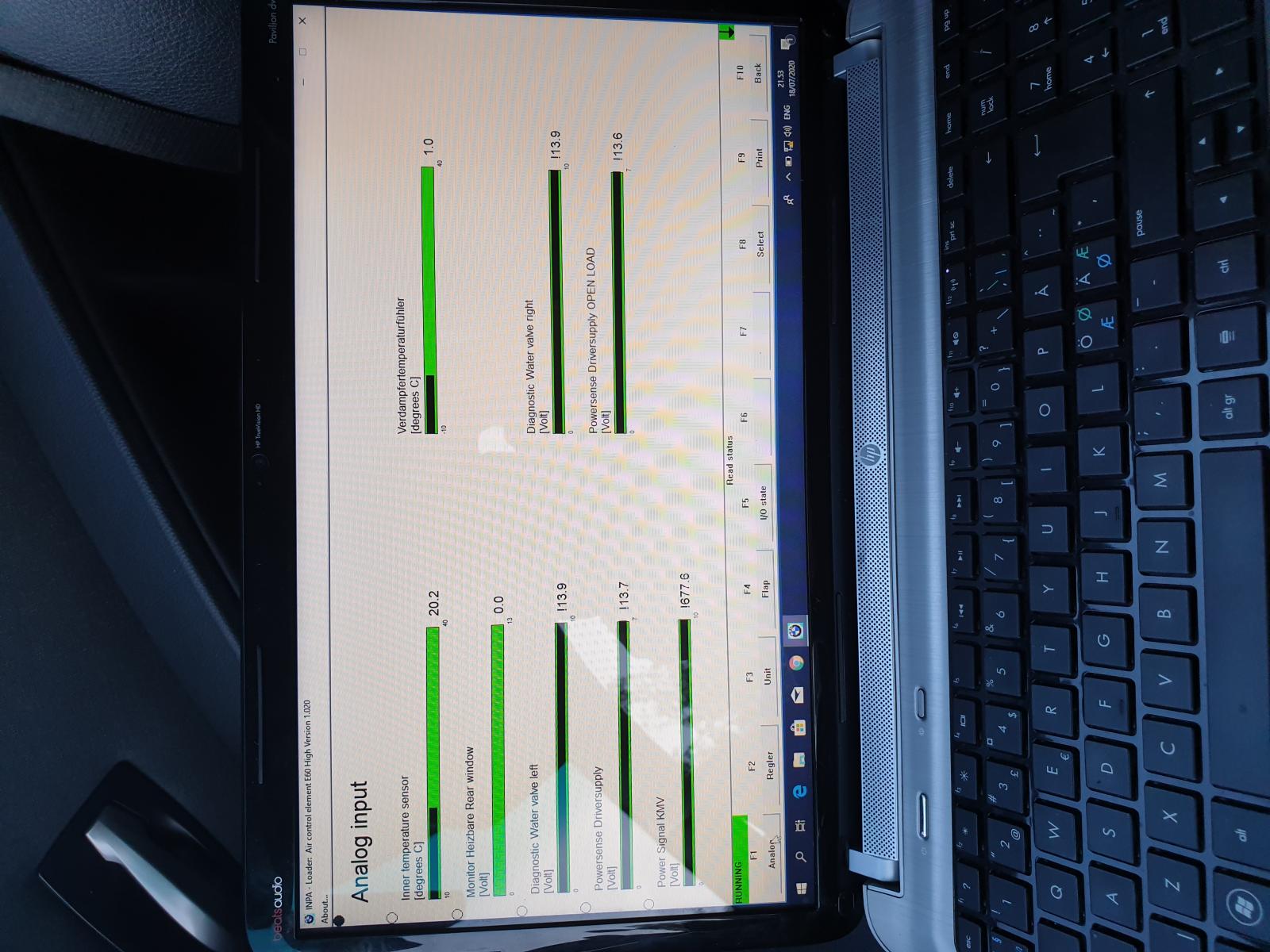

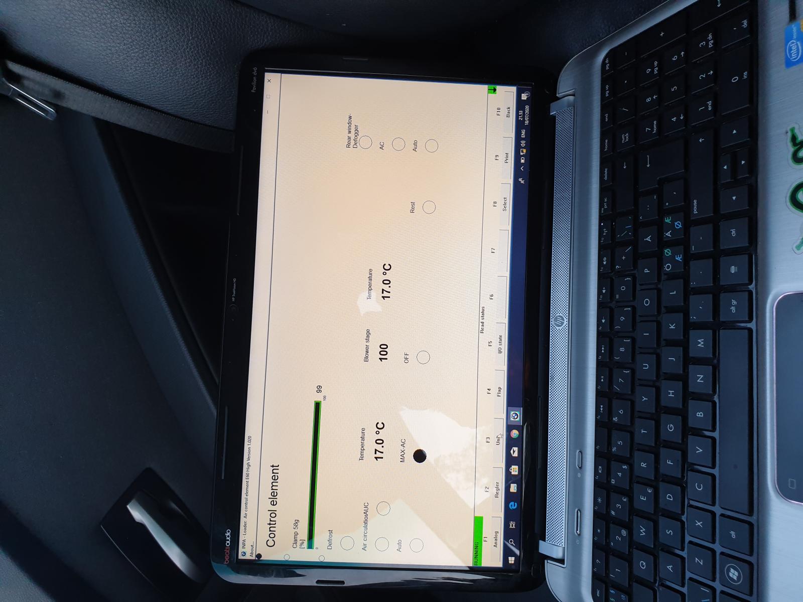

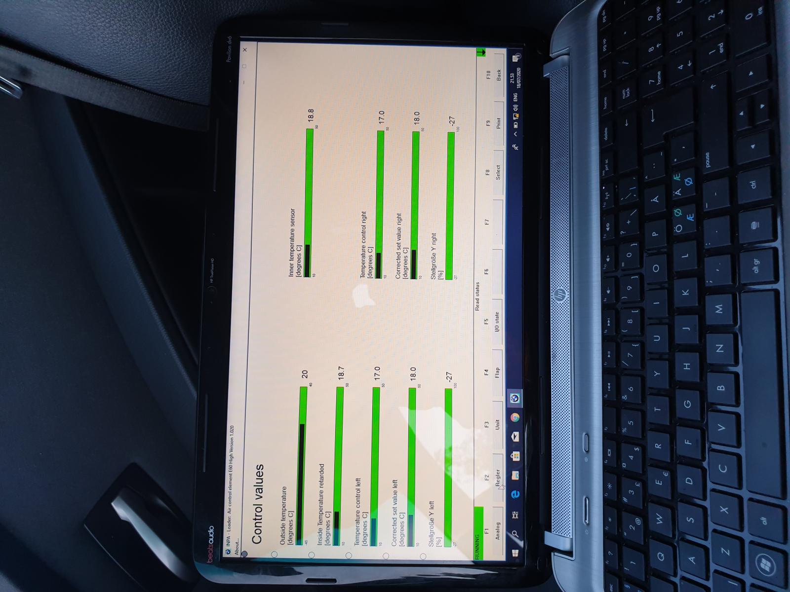

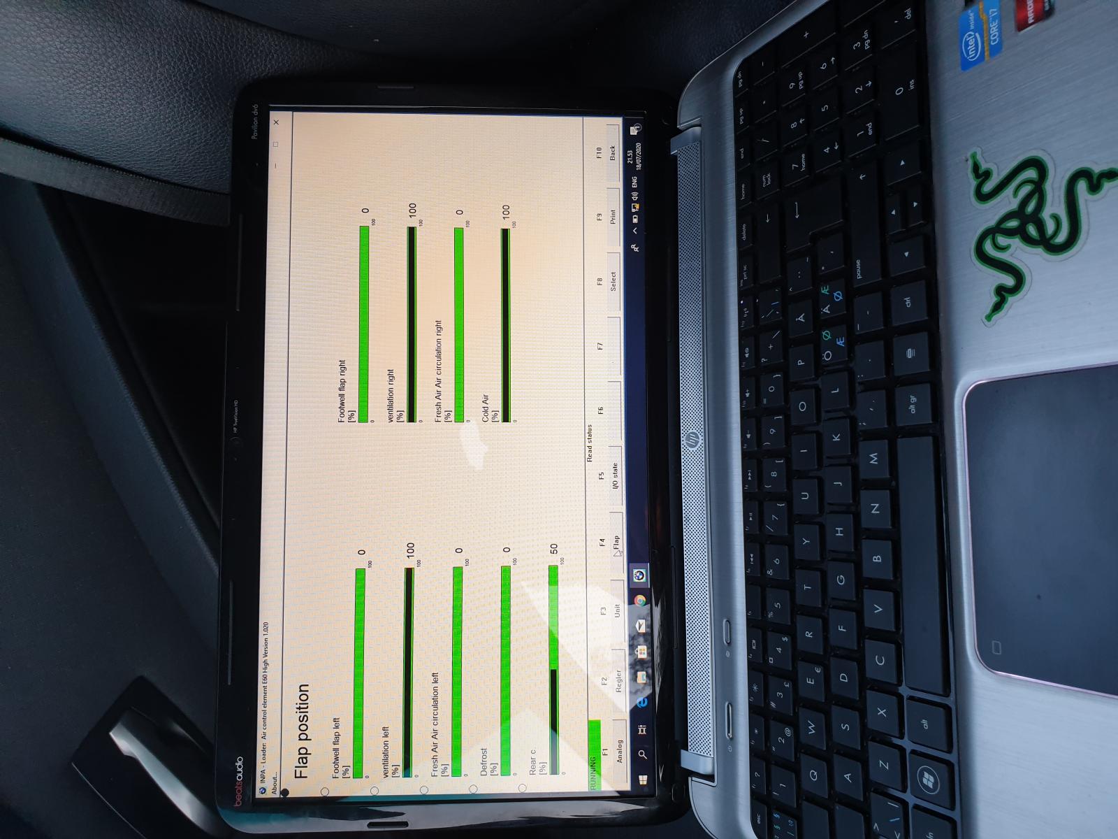

        Täs olis muutama kuva mitä inpa kerto. Ja sitte viellä niistä vesiventtiileist. Se itse venttiili/venttiilit on iha helvetin kuumat ni kuuluuko niiden tulla kuumaksi 🤔

          Minä en tästä mitään tiedä mutta tuosta driver/passangerista tuli mieleen että perus ilmastoinnissahan on vain yksi lämpötilansäätö.
          Jos tuossa autossa ei ole laajennettua ilmastointia?
          Tai CIC vaihdon myötä jäänyt koodamatta tai vaihtunut vahingoissa? Joku varmaan osaa sanoa onko tuommoinen mahdollista?
          Edit: kuvan mukaan on laajennetun ilmastoinnin nappulat.

            Vesinettiilin aukiolon ja piirien lämmöt pitäisi nähdä myös. Mutta pystyy kädellä todentamaan laskeeko kennoille kuumaa.

              Estin veden kierron pihdeillä ja nyt ei kierrä lämmin vesi kennossa mutta silti puhaltaa 12 astetta. Miten näen lämmöt osaatko auttaa. Entä onko tietoa miten voisi kalibroida ilman ohjaus moottorit?

                Ainakin DIS:illä näki kaikki lämmöt kätevästi. Kennot, Vesi venttiili yms.

                    Mulla taitaa olla koti koneella pari screenshottia tilanteesta, linkkaan tänne kunhan pääsen kotiin. Aika simppeli juttu se oli. Valitaan vaan ihka ohjainlaite ja sitten vaan valittiin mitä arvoja haluaa seurata.

                        Cold air flap näyttää olevan tossa täysin auki, eli pitäisi kyllä kylmää tulla, ellei ohjaa ilmanvirtaa ostittain ohi lämppärin kennojen kautta(?). Otappa hanskalokero irti, muistaakseni kylmä/sekoitusläpän moottorin ja mekanismin näkee sitä kautta.

                          Purkasin tota sen verta et sain sen moottorin käteen ja pyrittelin lämpötilaa ja kyllä tossa moorrori alkaa liikkumaan. Pyörittelin myös sitä läppää käsin mutta en siltikään saanut kylmää tulemaan. Enemmänkin vaikutti siltä että tuleeko sieltä ilmaa ollenkaan vai ei. Tein myös havainnon että keskituulettimista en saa tulemaan lämmit/kuumaa ilmaa ollenkaan. Kuumaa alkaa tulemaan tuulilasille ja jalkoihin mutta ei keskituulettimisa
