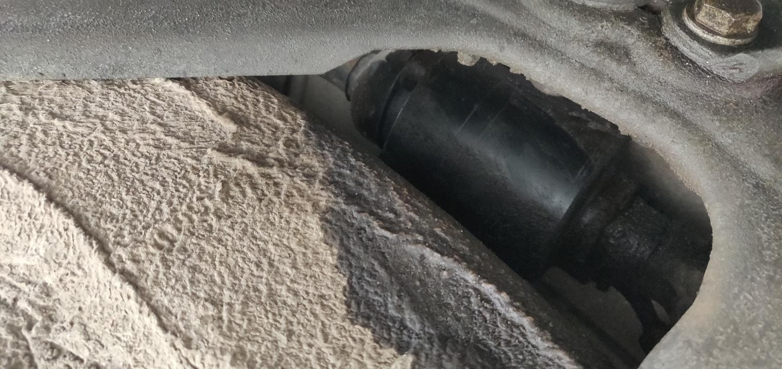

    E61 530d vuotaa jotakin
    Takapäässä tuo musta möltti ihan märkä, mikä mahtaa olla?

    Autosi varustelistassa on nk. Dynamic Drive ja kyseessä on aktiivinen kallistuksenvakaaja, joka näyttää vuotavan nestesäiliöstään.

      Onko missä nestesäiliö? Ja mitä tolle pitäis tehä?

        Täyttö tapahtuu moottoritilassa sijaitsevasta ohjaustehostimen säiliöstä ja nestelinja ulottuu takavakaajalle asti. Ensimmäisenä kannattaa tarkistaa, että nestetaso on sopiva ja lisätä tarvittaessa. Neste on tyyppiä CHF11S (Pentosin).
        Nestetaso ei välttämättä ole merkittävästi alentunut, mikä tarkoittaa korkeintaan pientä vuotoa. Ajan oloon alkaa todennäköisesti vuotamaan enemmän, mutta aikaikkunaa en osaa ennustaa. Tilannetta kannattaa toki seurata, vaikkei vuoto vielä oireilisikaan käytännössä.
        Vuoto saattaa johtua vakaajassa (ylempi kuva) olevien kumitiivisteiden ikääntymisestä tai jostain muusta syystä, kuten huohotinventtiilin tukkeentumisesta. Voisit siksi ainakin tarkistaa vakaajan hydraulimoottorin (sijaitsee alemman kuvan osoittamassa paikassa apparin puolen etulokasuojan takana), jossa on kaksi ilmaa sisäänpäin päästävää huohotinventtiiliä, yksi kummallakin kammiolla. Ilmeisesti hydraulinesteen vaahdottaminen on osa vakaajan normaalia toimintaa. Venttiilin metallisessa osassa on takaiskuventtiili ja muovisessa itse suodatin. Suodatinosan kun purkaa on siellä paperinen kangas, joka saattaa olla tukkeutunut, eikä siten päästä enää ilmaa läpi. Liuotus puhdistusaineessa voi auttaa tähän.

          Ylemmän kuvan 9 ruuvi on varmaan eniten märkä, onko siihen olemassa jotakin tiiviste sarjaa?
