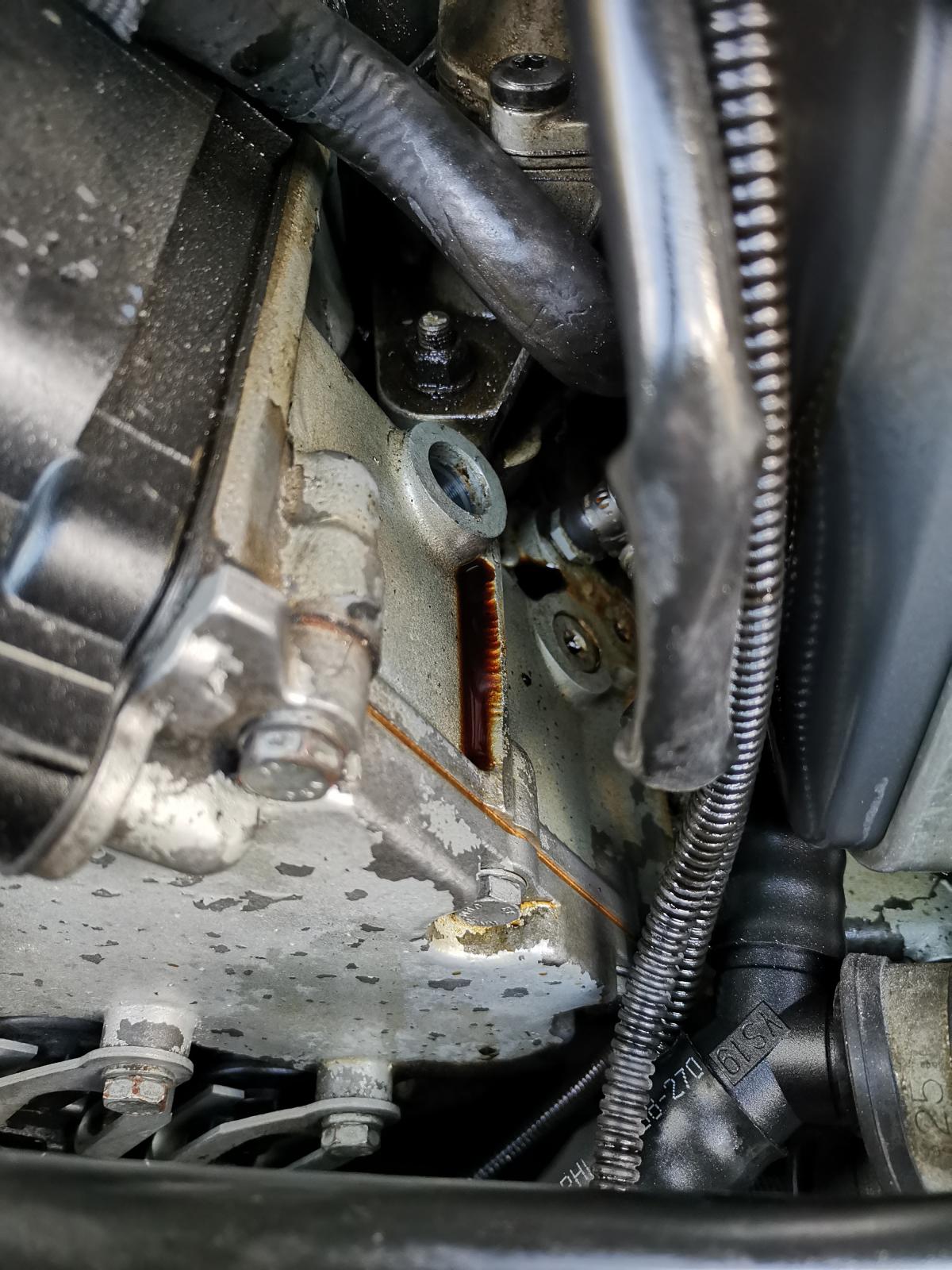

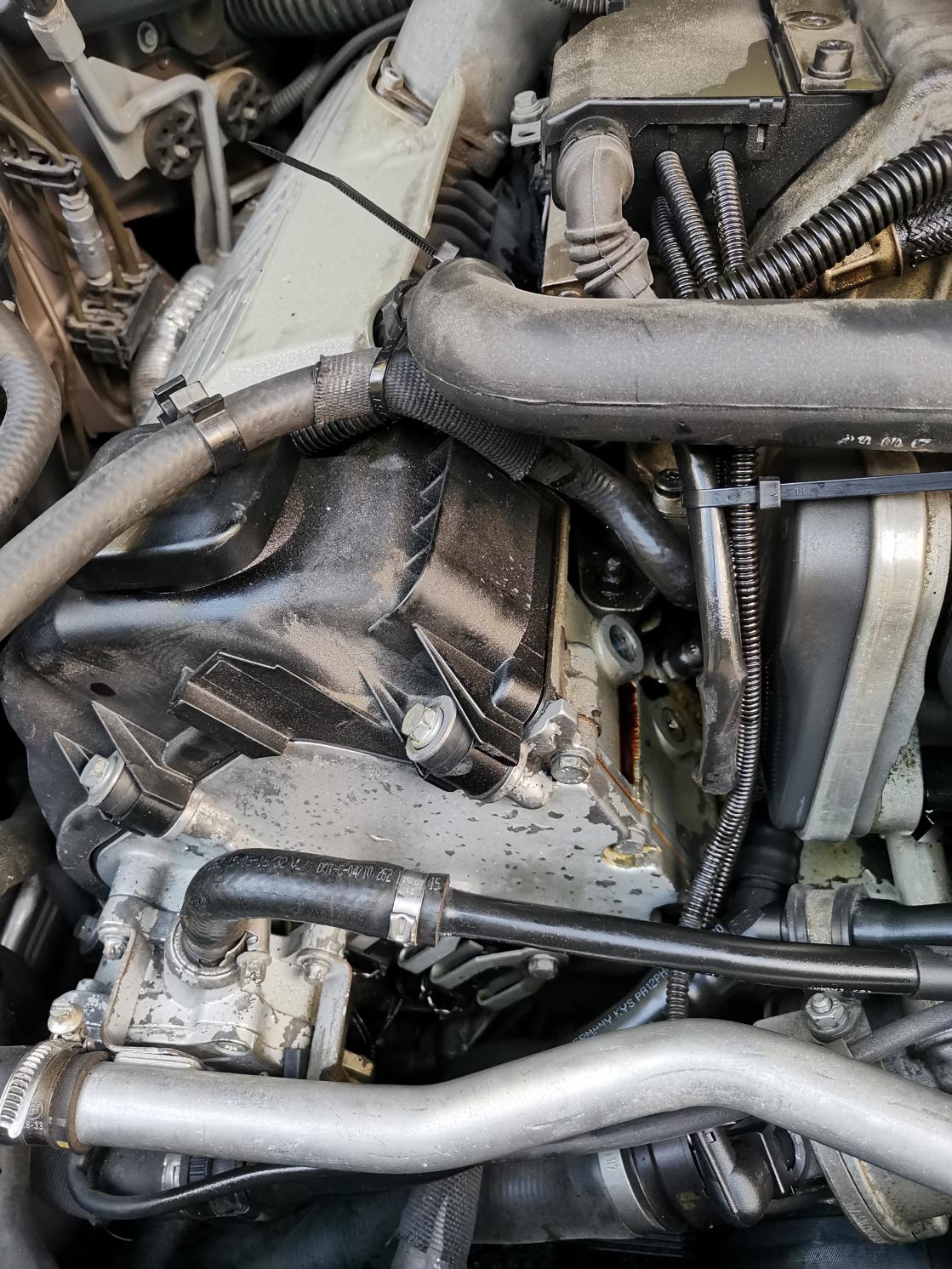

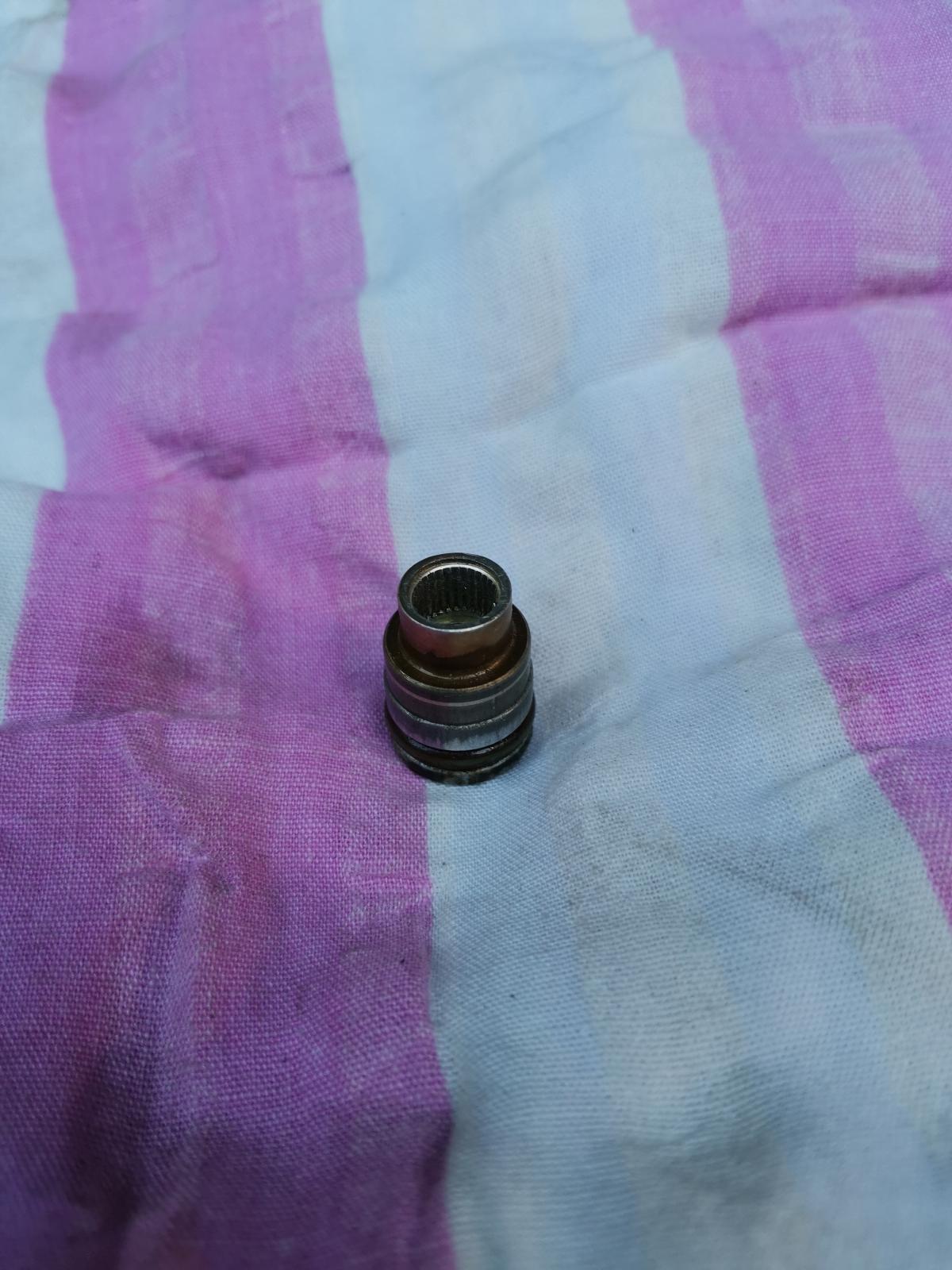

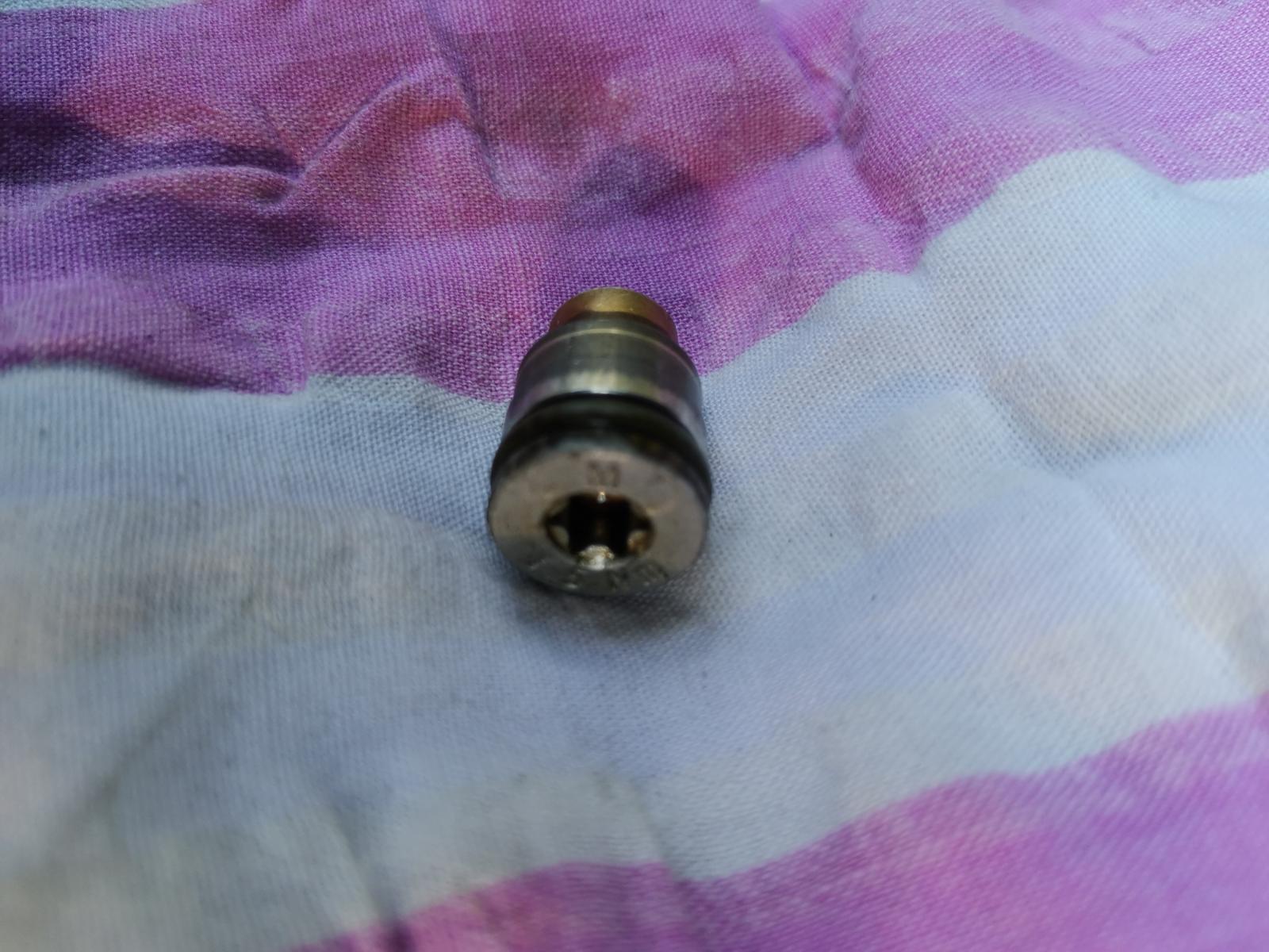

    Onko tietoo mikä tuo tuo säätöruuvi tai tulppa on, oli tullut kuvassa olevasta kannen reiästä pois ja sylki kaikki moottoriöljyt pihalle enkä löytänyt edes moottorin räjäytyskuvista moista.:think

    Näyttäisi osalta 11367539857 (non return valve), joka on tavalla tai toisella vioittunut. Loput taitaa löytyä reijän sisältä.
    Edit:
    Linkki unohtui laittaa. Linkki kuvaan.
