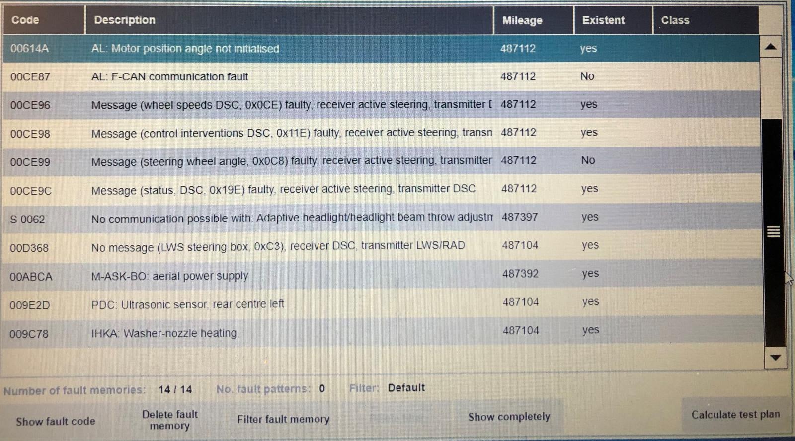

    Hei,
    Kyseisen auton aktiiviohjaus kiukuttelee. Linkeissä ISTA:lla katsotut koodit sekä aktiiviohjauksen ecun tiedot.
    Kulma-anturit näyttäisivät toimivan. Näyttävät ihan loogisia arvoja, mutta aktiiviohjauksen kalibrointi ei suostu menemään läpi jostain syystä.
    Löytyykö vinkkejä mistä ongelmaa voisi lähteä purkamaan?

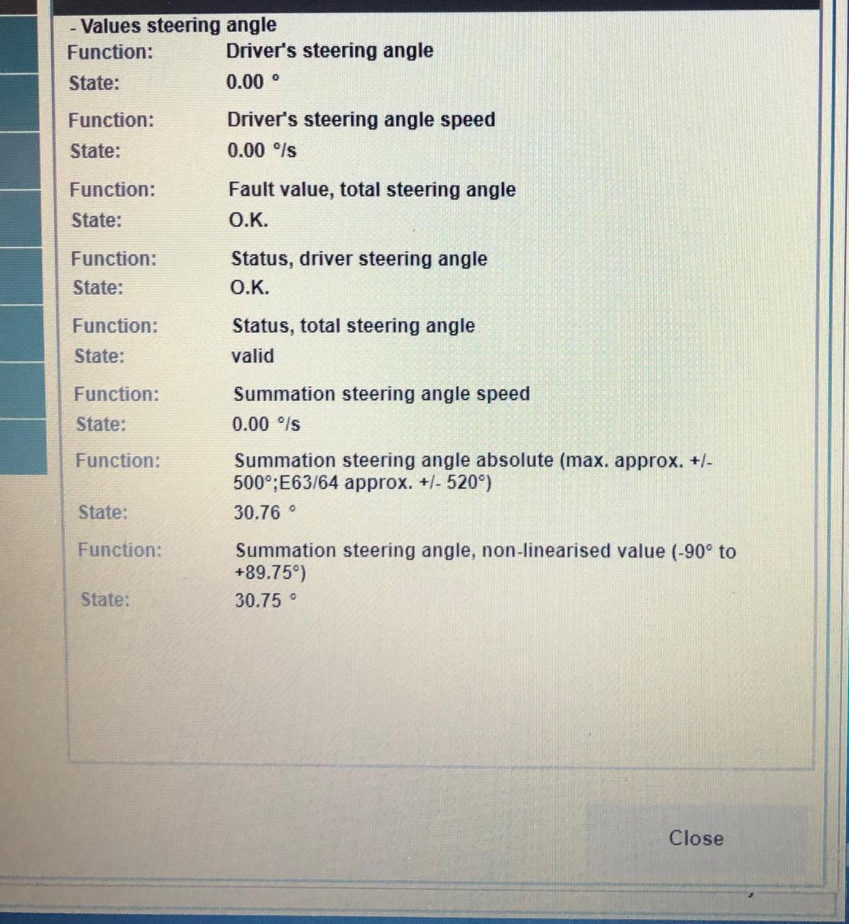

      Vikaa vähän selvitelty taas eteenpäin. Johtosarja ohjainvaihteen ja ohjainlaitteen väliltä mitattu ja todettu ehjäksi. Ohjainlaitteen liittimet eivät ole hapettuneet.
      ISTA näyttää, että Driver's steering angle ei muutu ollenkaan. Minkä anturin tieto tämä pitäisi olla?
      Summation steering angle reagoi, sekä SZL-moduulin steering angle näyttää muuttuvan ratin asennon mukaan oikein.

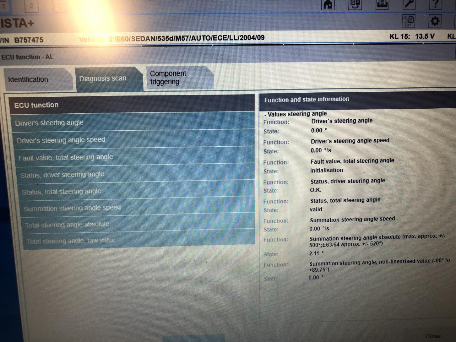

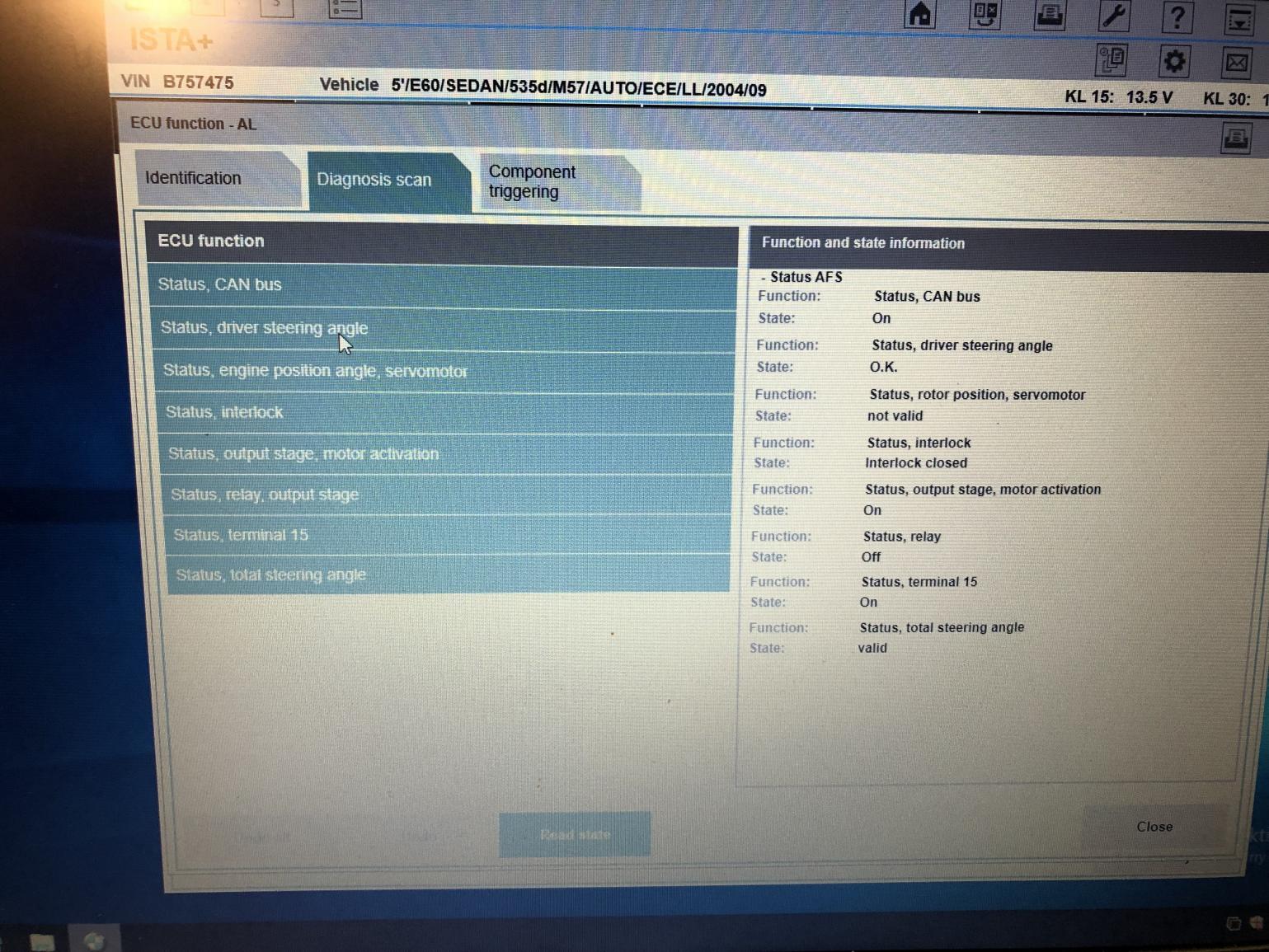

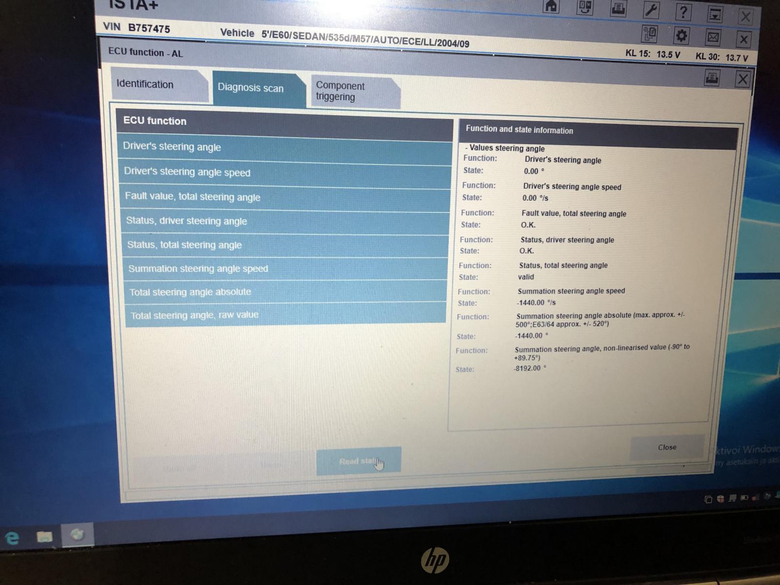

        Ohjausvaihteen antureiden irroittaminen vaikuttaa arvoihin. Rotor sensorin irroittaminen ajaa summation anglen arvoihin -1440 ja -8192. Cumulatiivisen anturin irroitus jäädyttää summation angle arvot 2,11 ja 0,00.
        Rotor sensor kohta pysyy koko ajan not valid. Viittaisiko tämä vialliseen rotor sensoriin?
        Alla kuvia ISTA:n logeista. Erittäin haastava kokonaisuus saada vika selville.
        Aktiiviohjauksen sopeutus ei suostu menemään läpi vaan jämähtää ratin kääntelykohtaan (+-10 astetta suuntaansa)
        Onko kukaan paininut vastaavan ongelman kanssa?

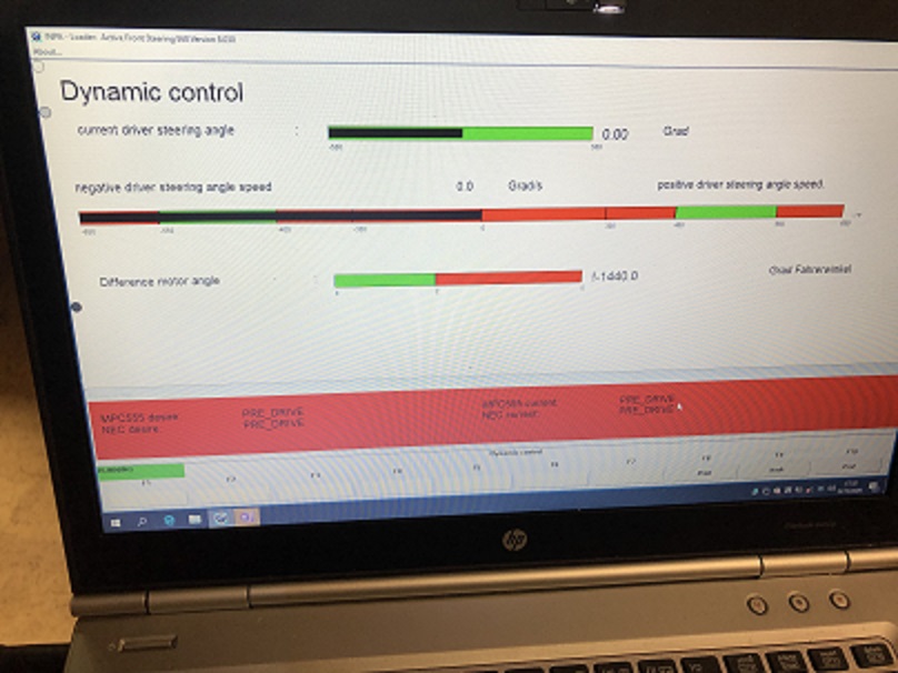

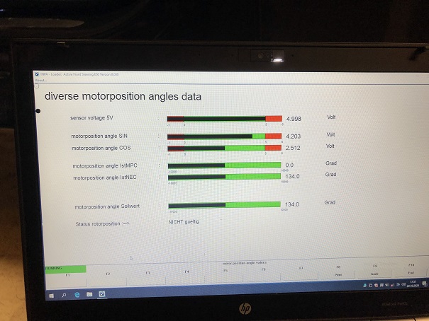

          Ohessa inpalla kulma-antureiden tietoa.
          Difference motor angle näyttää koko ajan -1440.
          Osaako kukaan sanoa motorposition kohdasta, että miltä anturitiedot näyttävät?
