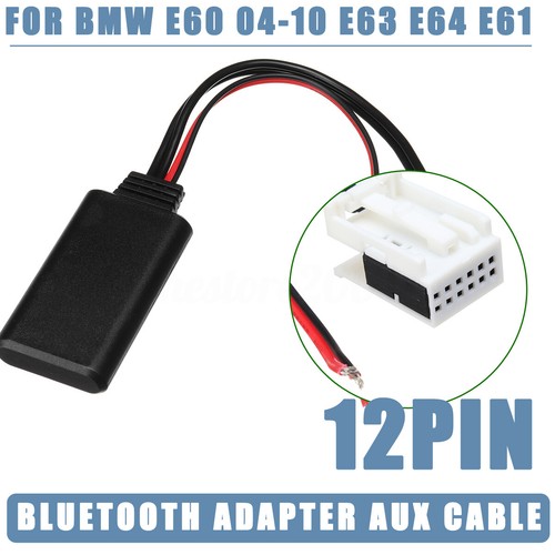

      Kannattaa myös suosiolla jättää ostamatta niitä 1-5 euron kaapeleita jotka näyttää suunnilleen tältä.
      Noilla ei tee yhtään mitään.
      Itse hankin Vocomo:lta bluetooth mokkulan joka siis tekee tuosta auxista bluetoothin johon pääsee kännykällä kiinni. toimii rattinappulatkin. On toki aika kallis mutta en ole katunut.

        https://www.ebay.com/itm/bluetooth-M...53.m2749.l2649
        Sit vaan koodaus. Näitä on laitettu useempiin autoihin ja äänenlaatu hyvä.

              Liityn keskusteluun, omassa -05 vuoden e60 on AUX äänentulo vaihtoehto mutta, auxia ei löydy mistään jos asentaa bt mokkulan niin tarviiko koodata :think ymmärtääkseni näissä ei vakiona ole auxia?
                      Voi olla myös mahollista että sinne auxiin on asennettu suoraan BT mokkula kiinni jolloin se asennus jää piiloon ja mitään aux johtoa tai porttia ei ole. Kokeileppa seuraavalla kerralla scannailla bt laitteita autossas.
                              Koittanut ettiä parillakin eri luurilla mutta ei tunnu mitään löytyvän Tallissa oottaa BT palikka asennusta kun vaan saisi aikaseksi
