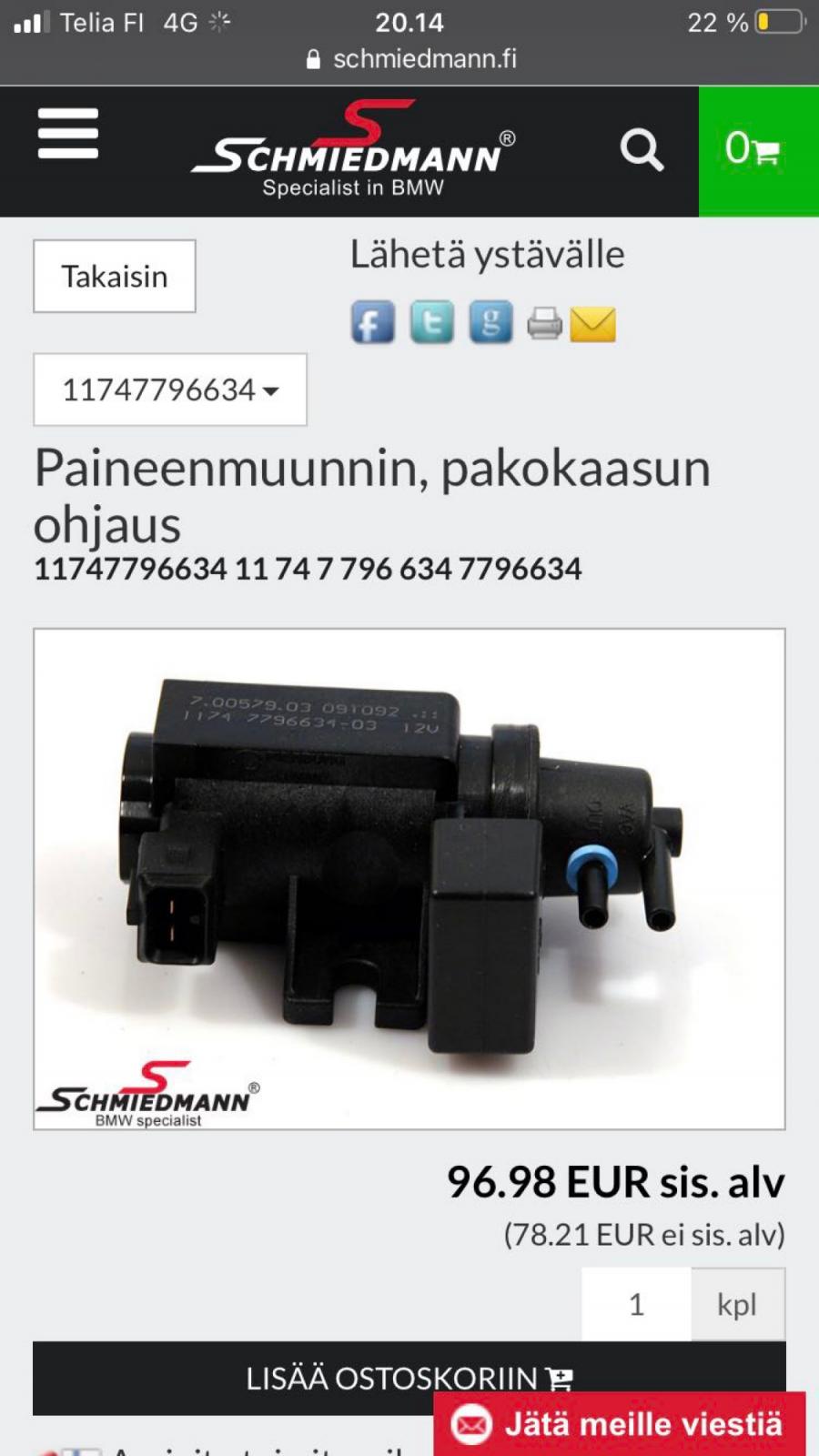

                      Nyt on tutkittu missä kohtaa katoaa alipaine ja paikaks osottautui kuvan paineenmuunnin. Varmaankin toi vaihtoon vai onko muitaki tekijöitä jotka vaikuttais asiaan?
                        mitenkä selvittelit että paineet katoaa just tämän kohdalla? ihan vaan tyhjäkäynnillä vai esim. istalla testi ajot päällä?
                        tämmönen käsipumppu on hyvä työkalu alipaine vikojen etsintään kans:
                        https://www.biltema.fi/autoilu---mp/...rja-2000040925

                          Eikös ko.solenoidi ole hukkaportille, joka ei normisti kovin usein edes aukea?
                          Joten jos tuosta ei menisikään alipaine eteenpäin, ei se kyllä mielestäni ahtoja pitäisi hukata...?
                          Kyseinen osa kyllä läpivuotaessa hukkaa tehot sekä ahdot, kaverin autossa oli näin.
                          Etkö oikeasti pääse millään softalla ajamaan kelloja, selviäisi solenoidien toiminta sekä mekaaniset jumit samalla?
                            Testaisin toiminnan vielä vaikka ISTA:lla ennen osien vaihtoa. Oliko sulla mittari käytössä vai miten totesit ettei tule alipainetta?
                              Vai onko toimintaperjaate näissä lähtökohtaisesti se, että alipaineella pidetään hukkaporttia kiinni - ja alipaineen karatessa se on auki.
                              Näin tuntuu että jokainen ahtopuolen läppä/portti on ohjattu, vian sattuessa ahdot eivät pomppaa tavaisiin vaan katoavat.
