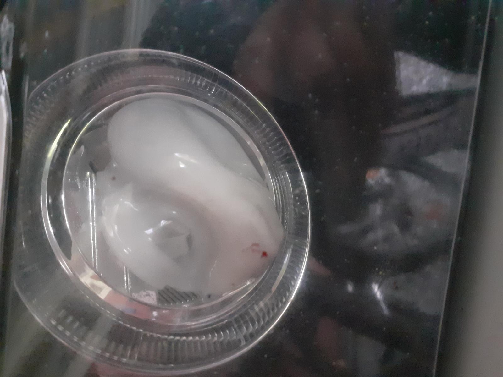

    Umpio
    Mitähän tässä on käyny?Click image for larger version

    Onpa jännän näköinen, oisko joku kokeillut itsetehdyllä adapterilla liian kuumina käyneitä ledejä tms., ja siitä nyt tuotos sulaneena umpiossa?

      Saiskohan tota fiksattus mitenkään?

        Näyttäisi kyllä olevan vaihtokunnossa.

          Siitä ku riipaset sen umpion ulos, tuijotat sitä vähä aikaa ni tulee varmasti hyvin nopeesti selväks että mitä voit tehä ja mitä et.

            Täähän on sitte halpa homma,2xuudet umpiot.katsastuksesta tää on menny kylläkin näin läpi.

                        Mitähän tässä on käyny?[ATTACH]162048[/ATTACH]
                        Koodattu tuo kaarrevalo **pitkäks valoks** jolloin pitkien kans palannut kokoajan ja sulannut
