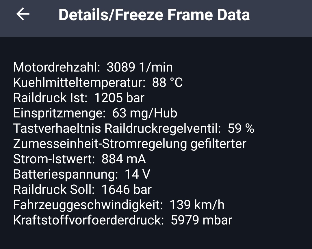

        Tässä vielä lukaistuna carlyn tiedot heti vikatilaan mentäessä. Tarkoittaako tämä että pyynti on 1646 bar ja toetutunut 1205 bar?

          Kyllä tarkoittaa. Onko viritetty?

            Oli viritetty/softattu kun nämä ongelmat alkoi. Sitten laitettiin vakiosofta takaisin. Eli varmaankin Kp pumppu vetää viimesiä?
