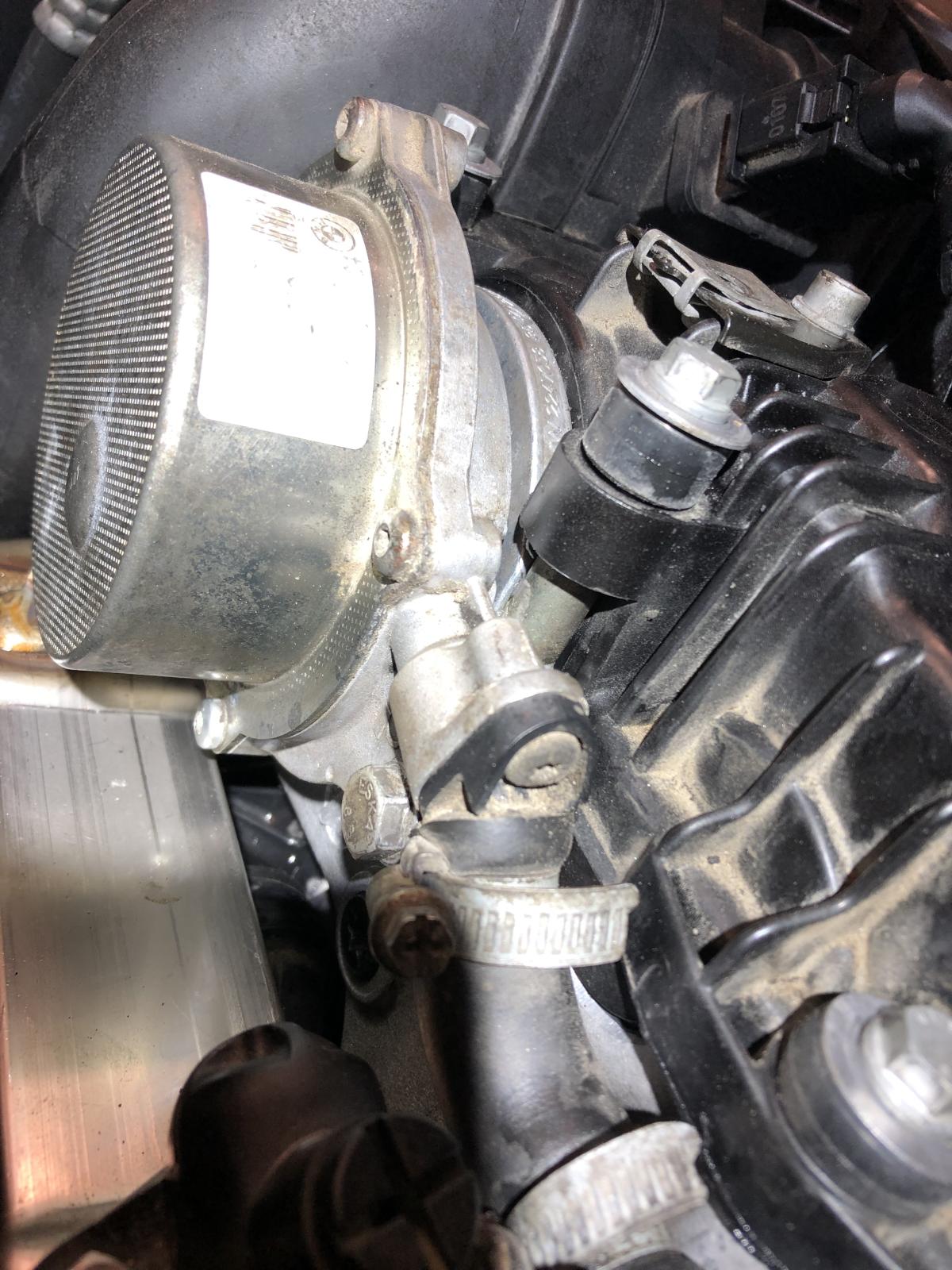

    Mokailua moottoria purkaessa
    Lohko otti ja räpsähti halki kesällä. Purin moottorin ja silloin irrotin tuon alipainepumpun puolikaaren pultit, joita ei TIS ohjeen mukaan sitten missään nimessä olis saanu irrottaa. Pultit meni tietenkin poikki eikä kanteen katkennut puoli lähtenyt hitsailuvirityksistä huolimatta irti.
    Eli siis tuosta kannesta nouseva puolikaari
    https://www.realoem.com/bmw/enUS/sho...diagId=11_2314
    Nyt kone kasattuna uudella lohkolla. Kiinnitin puolikaaren paikalleen metalliepoksilla, mutta sehän ei kestänyt mitään. Vuotaa öljyä tuosta alipainepumpun alta. Puolikaari tuntuu olevan ihan irti kun heiluu sormella tökkiessä.
    Onko kukaan muu ollut näin tyhmä, että on irrottanut tuon puolikaaren? Hitsata ei uskalla kun alumiinia. Oon miettiny kaikenlaisia pantavirityksiä ja rautalankaa jne. yrittää puristaa puolikaaren kantta vasten. Vähän virittelyksi menee. Oisko mitään hyviä ideoita tai pohdintaa tuon korjaamiseen.
    Ajatuksena lähtee poraan vanhoihin pultteihin käsiporalla varovasti milin reikiä ja sitten suurentaa niin että saan vanhojen pulttien paikalle 4mm kierretangon läpi venakopasta kanteen. Tangon päihin mutterit ja näin puristaa kannen, tuon puolikaaren ja venttiilikopan tiivisteineen yhteen. Näin siitä saisi pitävän. On vaan aika projekti saada reiät suoraan, kun terä hakeutuu teräksisen pultin ohi alumiiniseen kanteen.
    Lisäks vois kysyä mikä vitun idea on ollu laittaa nää tehtaalla kiinni niin, ettei pultteja voi irrottaa tai ne katkee.

        Yritetty irrottaa katkenneita pultteja kannesta vastakierteellä ja hitsaamalla pultin päähän mutteri. Ei inahtanukkaan.

              Arvashan sen et joku muukin ruuvauskiimassa irrottanu noi Tumppien päässä oleva T40 kanta oikein pyytää irrottaan, kun toi puolikaari on vieläpä irrallisen näkönen. Päädyn varmaanki testaan samaa et kierteet kanteen ja mutteri+kierretanko siihen.
              Jos löytyy vielä muita ideoita niin sana on vapaa.

                        No nyt on puolikaari kunnolla paikallaan. Kaverin kans porattin läpi orkkistapeista ja tehtii M6 kierteet. Sit kierretanko sisälle ja threadlockilla kii.
                        Kaks iltaa kesti porata ne katkenneet pultit pois kannesta kun oli niin helvetin kovaa materiaalia. Terä kesti aina jonkun 10sek ja sit oli jo tylsä. Eteni jonku 0,1mm kerrallaan HSS ja cobaltti tylsty aika samalla lailla. Alotettii 1,5mm terällä ja aina 5mm asti. En tiä mitä materiaalia ne on tehtaalla käyttäny, mut jestas oli kovassa.
