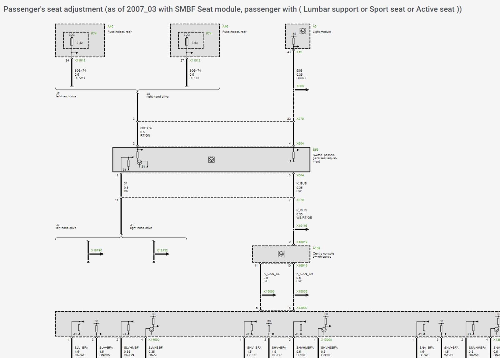

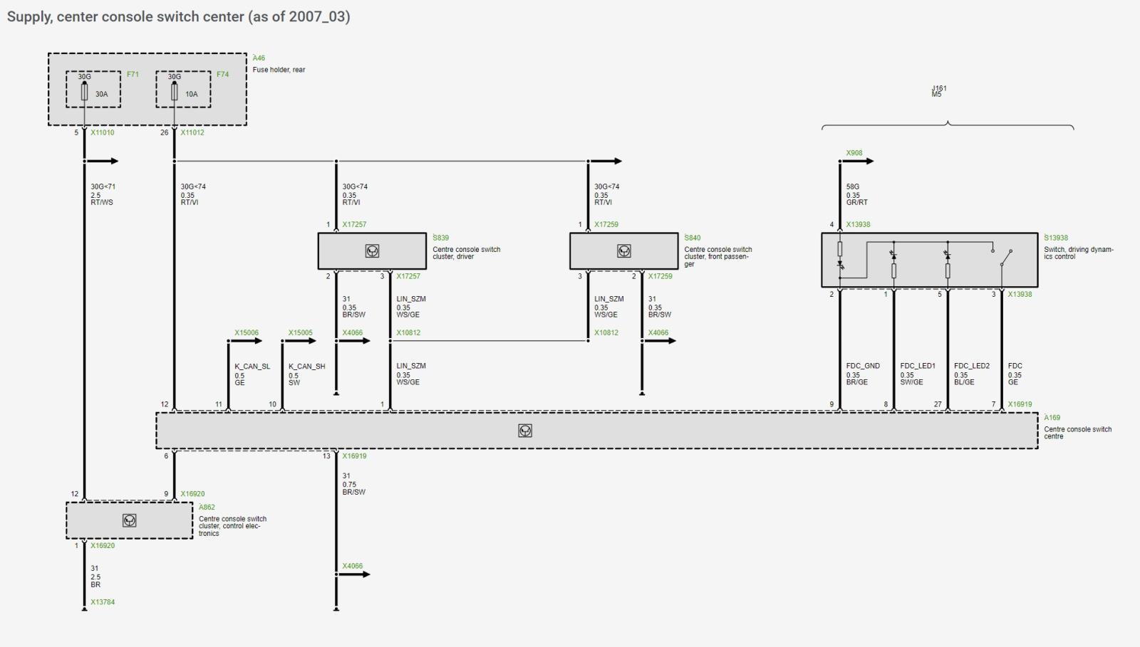

                          Jees, mulla alkaa olla ny piuhoja vedelty hanskalokeron taakse ja johtosarjoja muutenkin kyhäilty uuteen uskoon WDS Onlinen sähkökuvien perusteella. On vaan yks asia, joka vielä mietityttää.
                          Onko K_BUS sama asia kun LIN_SZM? Auto on vm 2008 ja tuolla SZM-moduulin liittimellä onkin LIN_SZM-lähtö, kun noissa kaikissa penkkien kytkentäkaavioissa ja ohjeissa käsketään vetämään ko-moduulilta K_BUS. Liitteenä kuvat 2007--> mallisten SZM-moduulin sähkökaaviosta sekä penkkien kytkennästä.
                          Saanko jostain muualta K_BUS-tiedon? Penkit on vm 2005 autosta.

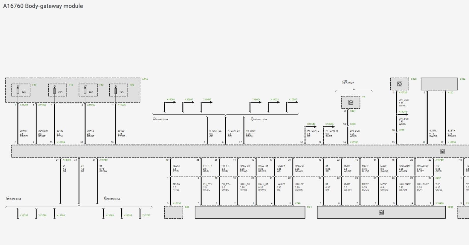

                          EDIT: Body Gateway -moduulilta tulee nykyiselle puolisähköpenkille LIN_SH ja kyseinen moduuli näyttäis pitävän sisällään myös LIN_BUS-pinnin.
                          EDIT2: Ton kakkoskuvan perusteella K-Busin sais liittimeltä X16919, pinnistä 2. Kokeillaan siis sitä. Näytti vain olevan tyhjä kohta siinä, mutta ehkä siinä A169-moduulissa on kuitenkin tarvittava liikenne sisällä.
                          EDIT3: Toimii! Eli tässä 2008 LCI:ssä K-Bus tulee tuosta X16919-liittimen pinnistä 2. Ja se piti siihen itse lisätä, oli tyhjänä vakiona. Ainakin penkin kaikki säädöt toimivat napeista nyt.
