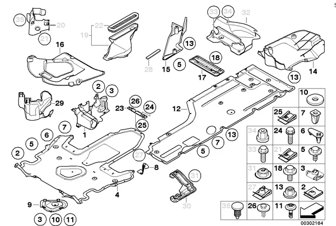

    Omassa E61 535d:ssä on moottorin ja vaihdelaatikon pohjamuovit kiinni monella erilaisella ruuvinkannalla ja patentilla.
    Löytyisikö jostain räjäytyskuvaa, jossa näkisi alkuperäisten kiinnikkeiden ja ruuvien paikat ja osanumerot? Löysin realoem sivustolta esim etupuskurin asennukseen korjaussarjan, joka sisältää kaikki ruuvit ja vastakappaleet. Kaipaisin pohjamuoveille vastaavaa.
    Edit.
    Löytyi realoem kuvastosta, kun tajusi katsoa oikeasta paikasta: Vehicle trim > Mounting parts, engine compartment > Underfloor coating

    Näkeekö tuosta realoem kuvastosta, kuinka monta ruuvia ja vastalevyä pitäisi tilata? Vaikea hahmottaa tuosta kuvasta kiinnikkeiden paikat ja määrät.
    https://www.realoem.com/bmw/enUS/sho...diagId=51_5211

      Eikös siinä listassa ole tarvittava määrä (qty) ? Vaikuttaa kyllä melko vähäiseltä määrältä ..

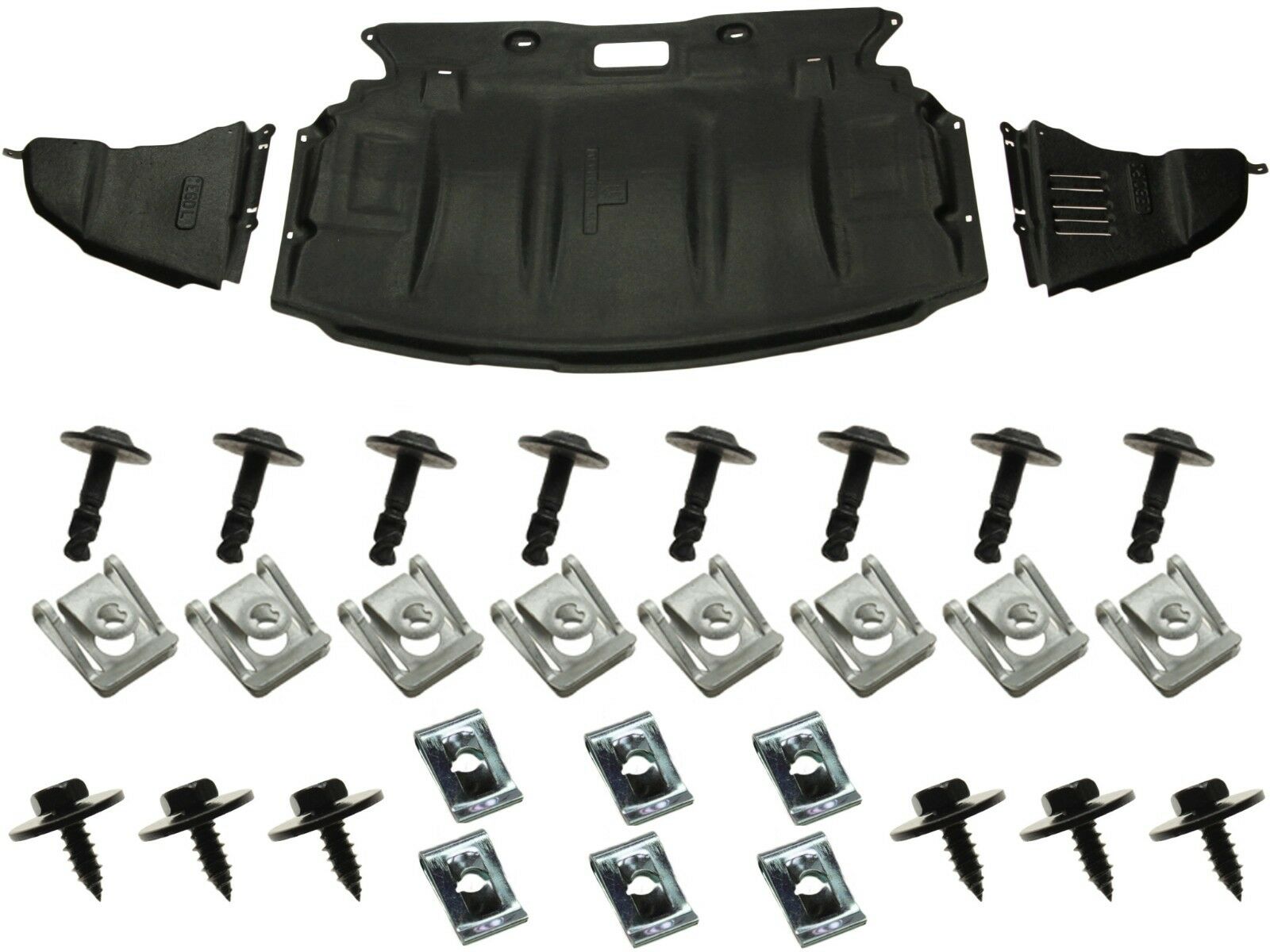

        Realoem quantity ei taida pitää paikkaansa. Ebaystä löytyy etuosan muovi, josta voinee arvioida sen kiinnittämiseen tarvittavat osat.
        https://www.ebay.de/itm/182600317989
        BMW 535d E61 M-sport -05, hybriditurboilla.
        • furi
          • 135
          Tuon etuosan kiinnitykseen käytetään noita ylärivin kiinnikkeitä. Pohjamuovin etumaiset ja yo. etuosan muovin takimmaiset on samasta reiästä = ylärivin mukaisia 4 kpl vastakappaleineen. Laatikon pohjamuoviin menee noita teräväkärkisiä (RealOEM kuvasta nro 5) varmaan tusinan verran ainakin.
          Just viikonloppuna laitoin uudet pohjamuovit kun talven lumikokkareet oli hajoittanut molemmat. Etuosa oli juuri tuo sama setti kun ebayssä, sivumuovit vaihdoin kanssa kun oli särkyneet. Laatikon alle muovi löytyi tarvikkeena KL-Varaosista, 40€.
