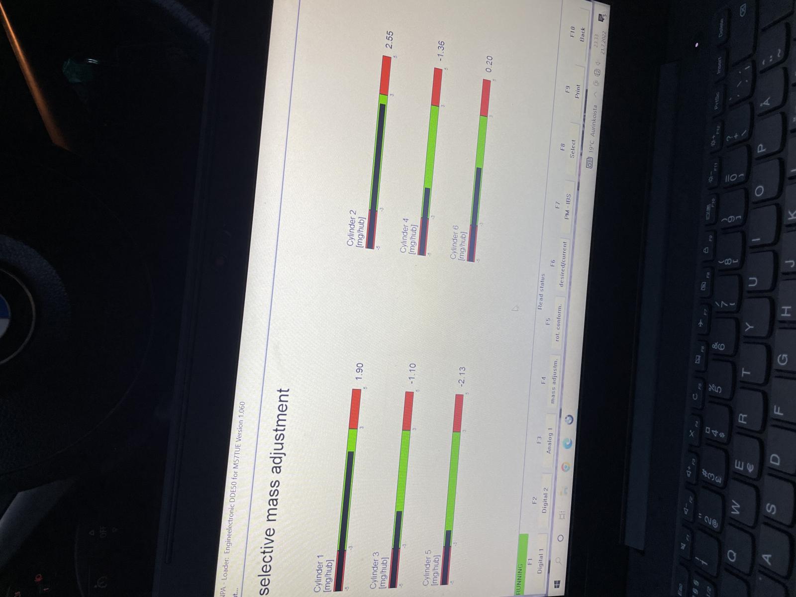

    Nyt kun on saatu vikatila ja yliahtamis ongelma pois turbon vaiholla niin mikäs nyt sitten vaihteeks suuttimia vaivaa? Välillä starttaa pitempään ja sitten puskee kiitettävät harmaat savut ulos kun viimein starttaa. Ja INPA:lla kun kattoo niin jonku suuttimen korjausarvo menee aivan tappiin. Välillä sylinteri 2 ja välillä taas 6 vähän vaihtelee millä fiiliksellä tää auto on.

    Mitä ne suuttimien paluuvuodot kertoo, jota jo aiemmin avaamassasi keskustelussa on kysytty?
      En oo vielä niitä mitannu, mittaan ne nyt vklp aikana. Alkaa vituttaa tää ritsa pikkuhiljaa.
        Sekin on outo juttu kun joskus nuo suutinarvot näyttää ihan hyvälle jopa, aina se pakokaasu kuitenki käryää.
