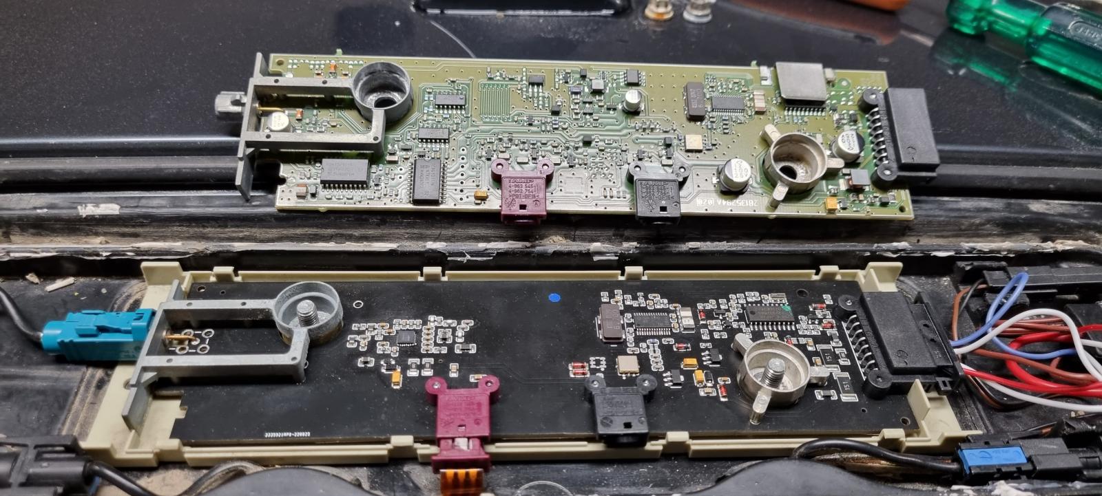

    Kysessä siis e61 vm -08 jonka takaluukun johtosarjoissa oli vikaa; takaluukku aukeili itsestään, takalasin lämmitin ei toiminut, sumuvalon kun laittoi päälle niin takalasi aukesi yms.
    Nyt autoon vaihdettu kaikki takaluukun Sencom johtosarjat (4kpl eli joka kouruun), kaikki muu pelaa nyt hyvin paitsi keskuslukituksen kaukosäätö.
    Mitattu jännitteet antennivahvistimen mustasta liittimestä:
    Pinni 1: 12.5v, pinni 2: 4.47v, pinni 3: 12.5v kun esim radio päällä, pinni 4: 4.95v ja pinni 5: maadoitus toimii, eli kaikki ok näiden puolesta.
    Mikä on tuon pinni 4 funktio? Heräte vai mikä? Välillä tuossa pinnissä ei ollut jännitettä kun mittailin?
    Laattaliitin (punainen) ja sen johtimet ikkunaan vaikuttaa ehjältä eikä sen liikuttelu vaikuta mihinkään.
    Alkuperäinen vahvistin oli kuiva eikä mitään merkkejä kastumisesta, hapettumisesta eikä palamisesta.
    Tämän kun kytkee kiinni, niin välillä toimii pari minuuttia molemmat kaukosäätimet, pinnin 2 jännitteet heilahtaa kun painaa kaukosäätimen nappeja (eli toimii oikein) ja sitten menee mykäksi!?
    Tuon parin minuutin jälkeen ei jännite pinnissä 2 muutu vaikka nappeja painaa...
    Ostettu aivan uusi vahvistin jolla ei mitään eloa, kaukosäätimet ei reagoi mitenkään edes aluksi eikä siis pinnin 2 jännitekään muutu.
    Mitä tässä nyt tutkisi lisää? Missä mättää?
    Voiko uusi vahvistin olla jo valmiiksi rikki? Ulkonäöltään aivan erilainen kun alkuperäinen (pintaliitoskomponenteilla yms) vaikka osanumero aivan sama.
    Alkuperäisessä vahvistimessa ilmeisesti joku vika kuitenkin koska toimii hetken. Voiko CAS moduulissa olla jotain häikkää?

    Lisätty kuvat vahvistimista

      Pinni 4 näyttäisi menevän comfort access moduulille. Joko kaukosäätimien patterit on uusittu?

        Pinni 2 antaa käskyn CAS moduulille avata ovet, onko pinni 4 sitten CAS moduulilta tuleva heräte?
        Kaukosäätö lopetti kerrasta toiminnan jo ennen johtosarjojen uusintaa, nyt kun vanha vahvistin toimii sen hetken kytkemisen jälkeen, niin kaukosäätö toimii kummallakin avaimella yli 10m päästä joten tuskin on akuista kyse.

          Tulikos nuo isot ruuvit rungosta, jos kyllä niin kokeilisin maadottaa pinni 5:n jompaan kumpaan.

            Pinni 5 maadoitusjohto uusiutui johtosarjojen vaihdon kanssa ja maadoitus todettu olevan kunnossa siltä osin.
            Ei tullut kokeiltua vielä lisämaadoittaa koska tietääkseni piirilevy saa maata myös noiden kiinnitysruuvien kautta.

              Juuri tämä maadoituksen hyvyys oli se epäily. Eli myös varmistus siitä, että ruuvien osalta se on kunnossa.

                Tämä tuli kuntoon (toistaiseksi) puhaltamalla vanha antennivahvistin ensin elektroniikka sprayllä pariin kertaan täysin märäksi ja kuivamisen jälkeen kuumailmapuhaltimella todella kuumaksi. Eli nyt toimii keskuslukon ohjaus vanhalla vahvistimella.
