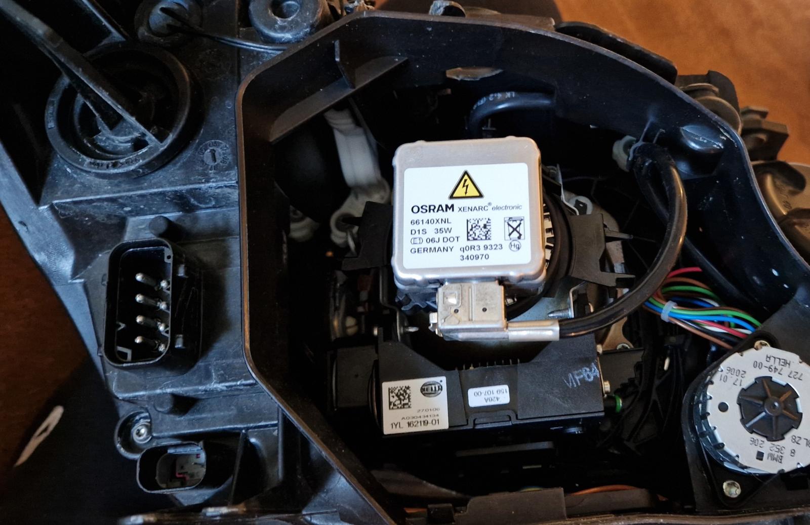

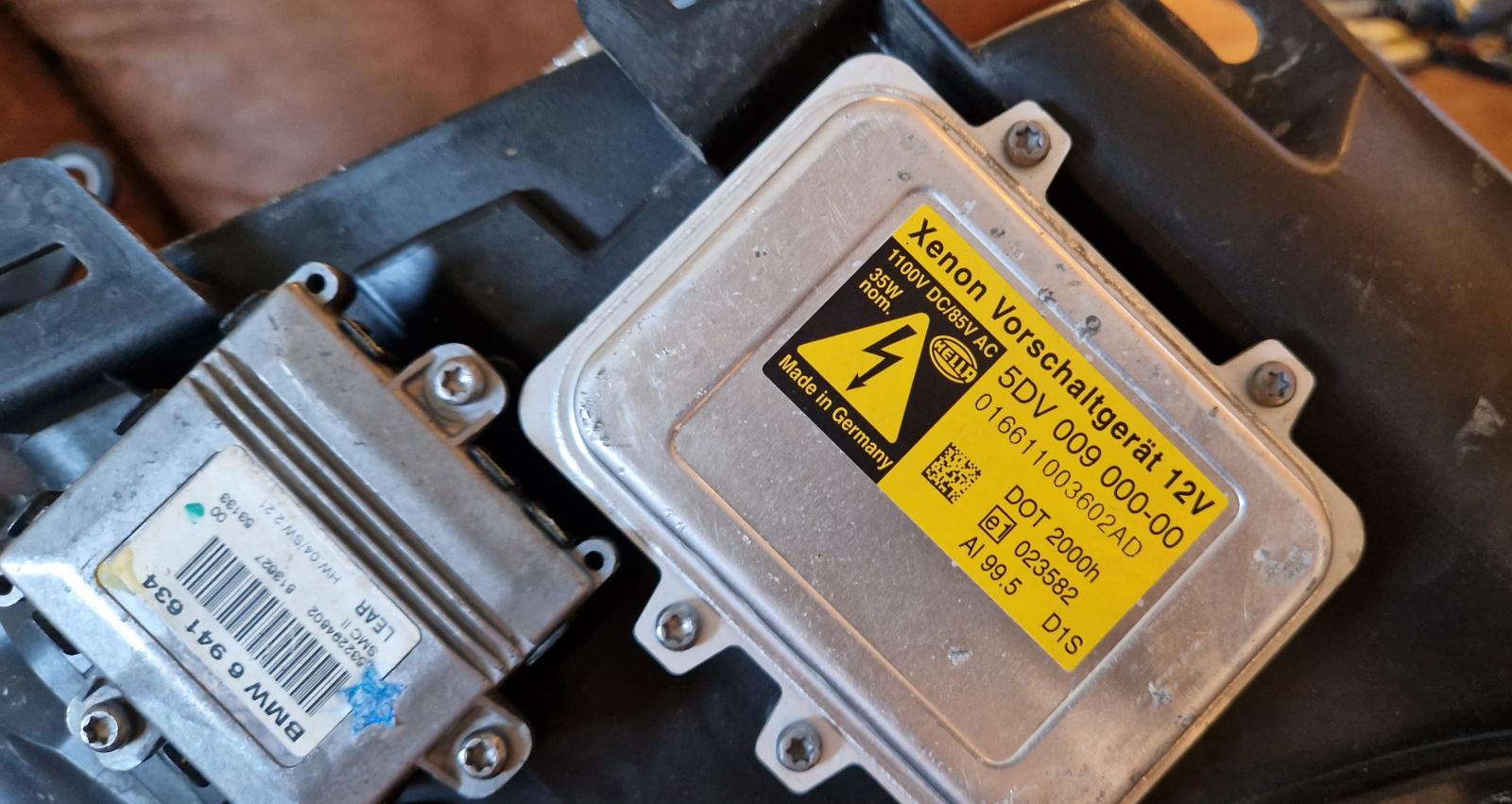

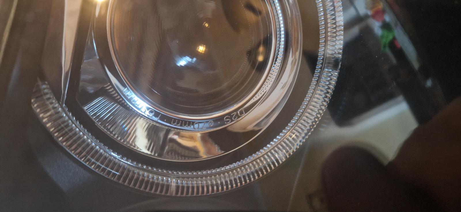

    Ajovalon kosteusongelmaa tutkiessani hämmennyin Xenon-polttimotyypeistä D1S ja D2S välillä. Ajovalon linssin ulkopuolelta katsottaessa xenon-linssin kromikehyksessä on merkintä D2S. Umpion sisällä kuitenkin kaikki viittaa D1S-tyyppiin.
    Onko tässä joku aiempi omistaja tehnyt jotain muutoksia vai mikä on homman nimi? Toiminta on kuitenkin ollut ihan normaalia (kunnes kosteus aiheutti ongelmia). Lähinnä nyt jos kosteusongelman takia joudun hankkimaan uuden umpion, niin kummanlaisen hankin

    Jos on kaarrevaloilla niin poltin on d1s. https://www.realoem.com/bmw/enUS/select Löytyy varaosa numero

        Tätä juuri ihmettelen ja nyt en ole enää varma mistään Ihmettelen enimmäkseen sitä, miksi umpiossa kromikehyksessä lukee D2S, mutta kaikki muut osat on D1S. Kyseessä siis pre LCI kaarrevaloilla.

          Pre-lci on d1s

              Näyttäisi siis siltä, että pre LCI:ssä on aina adaptiivisissa valoissa D1S, vaikka jostain syystä umpioihin on laitettu merkintä yhdistelmästä "D2S" ja "Dynamic xenon".
