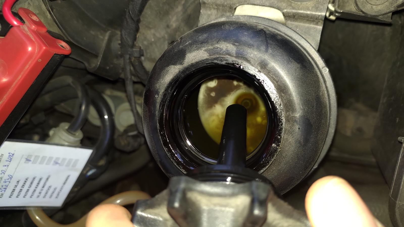

          Jaahas, oli kuiva kuin mikä
          Ihme kyllä, vaihdettu muutama v. sitten :think
          Katotaan kun säiliö on putsattu ja uudet öljyt laitettu sisään
          Onko muuten kun vaihtari tapahtuu niin alhaalta jostain täytyy tyhjentää koko systeemin vai riittäkkö säiliön putsaus ja tuoren tavaran täyttö?

                          Terve taas!
                          Uudet tavarat saanut, eli uus Febin säiliö (kuulemaan säiliössä jonkunnäkönen suodatin joten menossa vaihtoon) ja Fuchsin Titani öljyt.
                          Meinasin itse puhdistaa koko systeemin ja teen sen imemällä vanhaa öljyn järjestelmästä ja sitten uuden sisään (käännetään ohjauspyörän samalla päästä päähän).
                          Näin 4-5 kertaa niin suurin osa vanhasta öljystä vaihdetaan.
                          Kysymys on, kun vaihdan uus säiliön tilalle nii imeekö järjestelmä siihen systeemin ilmaa? Vai se onko se plug & play menetelmä?
                          Toki tiedän ett jossain pakko olla vuoto, oikea haittari aika rasvanen, meinasin niitäkin pistää vaihtoon.
                          Mutta koska akseli ja tehostin ovat erillään toisistaan, missä vuoto vois olla? Onko siihen akselin ja tehostimen välissä stefa tai jotain?
                          Yritän näinä päivinä nostaa auton ylös ja tarkistaa asian…
