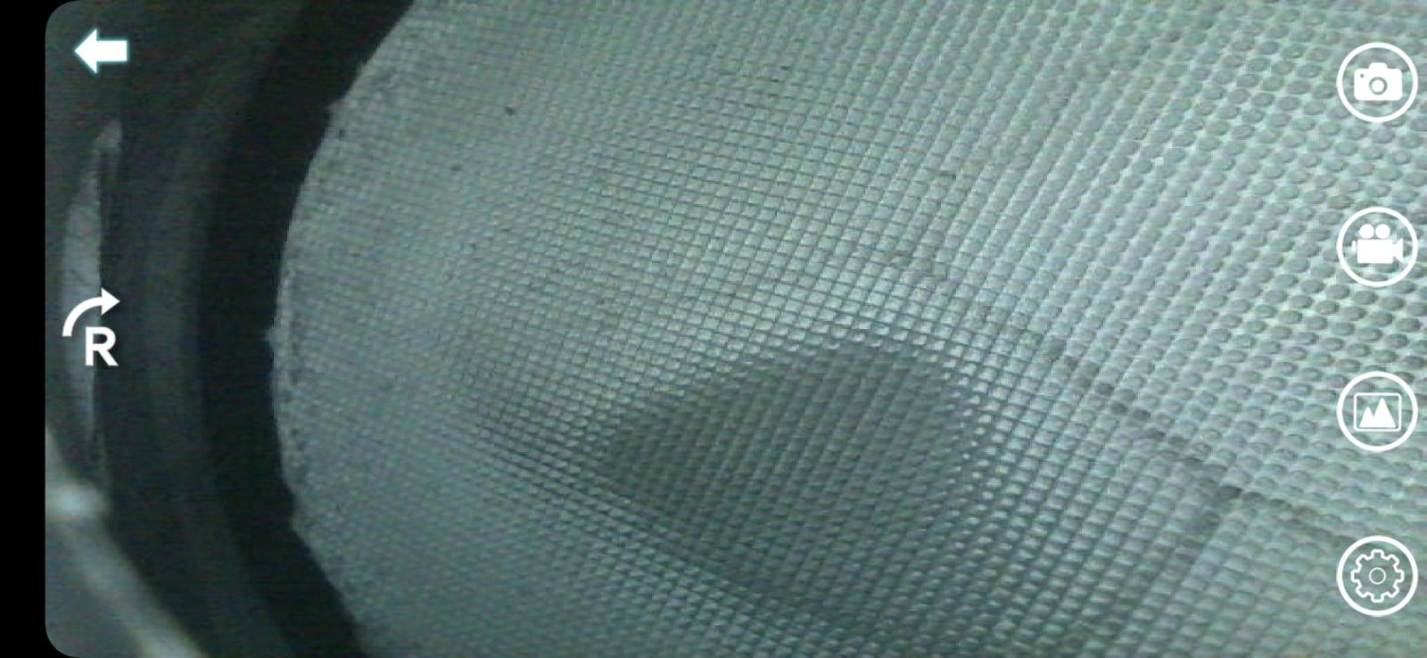

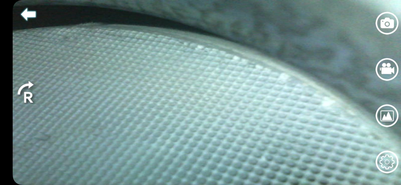

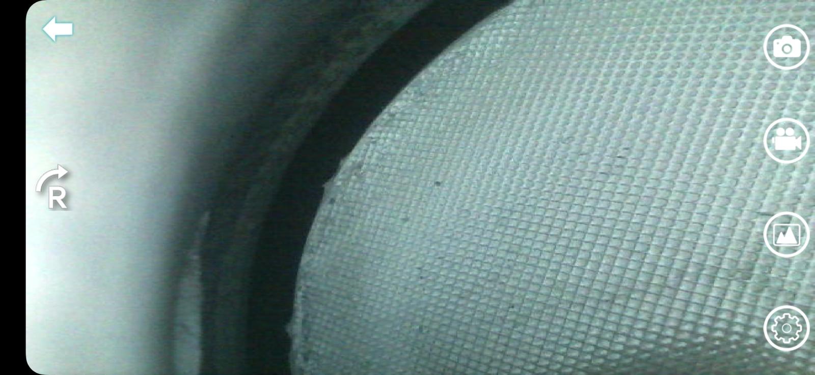

                      kattihan sielä tais rikki olla näyttäs kameralla katottuna et ois irronnu sivuilta
