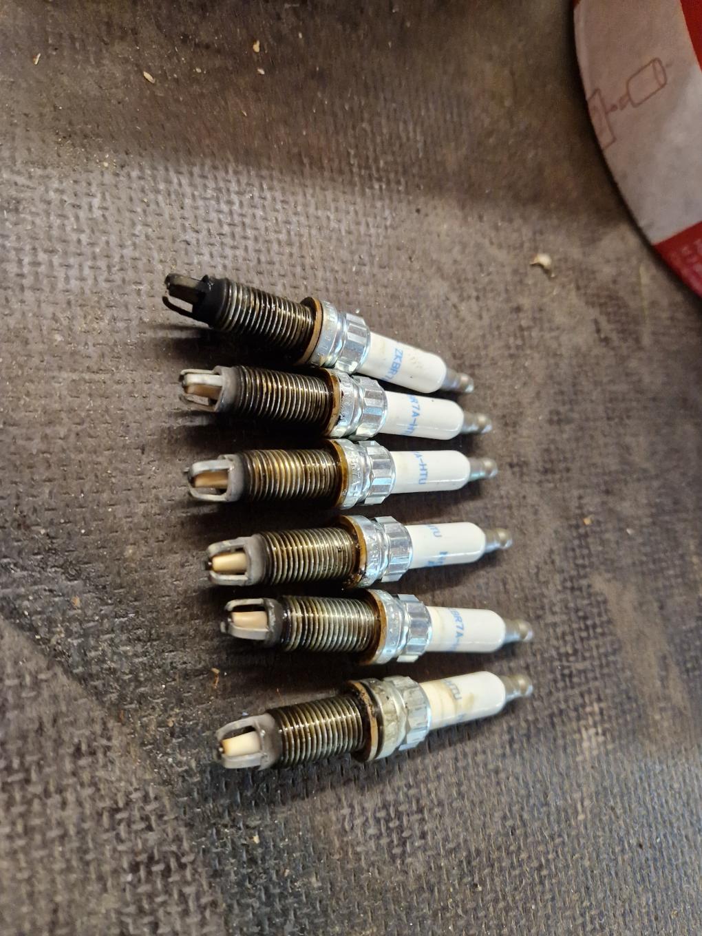

    bmw e60 n53b30 koneella. nyt kohta vuoden tapellu 2a27 koodin kanssa ja aina se vaan tulee takasin. kylä ajossa ei mitään ongelmaa mutta hetiku ajaa vähänkin matkaa nii tulee koodia. parhaimmillaa toiminu ehke 200km matka ajossa. vaihettu osaa jonkun verran mm noxem 129, venakoppa/pcv, tulpat (ngk), puolat (bosch), suuttimet index 11 3 tänä vuonna ja loput noin vuonna 2017, toinen takalambda. kaikki vaihot koodattu eli noxem ja suuttimet. adaptaatiot ajettu uusi vaikka miten monta kertaa. että mitähän tuota nyt vaivaa, alkaa usko loppuu tuon kanssa pikku hiljaa. myös käyty hedinillä vasta ajamassa uusi vakio softa sisään ja päivitetty moottorin softa uusimpaan. mulle tullessa oli nox anturi piuha irti eli yritetty joskus koodaa pois ilmeisesti. nox katit tyhjennetty mutta noxemin kaa ei pitäs olla väliä. kannattasko tulpat yrittää vaihtaa uudestaa? 10tkm ajetut noi ngt motonetista ostin silloin. bimmerprofsilta luin että tarkat tulpista et voisko olla noi motonetin ngk jotenkin huonot? tilais esim schmiedmannilta ngk:t?

    Mahto vika löytyä, tulppia olin vaihtamassa nii huomasin että 1 sylinterin tulppa ihan musta, muut tasasen vaaleita. eli suutin kaupoille siis. jännä tosin että 2a27 on bank 2 koodi ja 2a26 kai bank 1 mut nooh kai se jotenkin luulee et vika vääräs paikkaa

      Siltä näyttää että muut tulpat ovat juuri oikean värisiä ja tuossa yhdessä on sanomista. Suuttimen vaihtoon kun siellä kerran jo puolakin uusittu kertaalleen.
        jeps pitänee bemariosilta tilailla uusi, mut jännä kun tuo 2a27 bank 2 koodi mut kai se sit jotenki heijastaa. tuossa selvä vika meinaa
