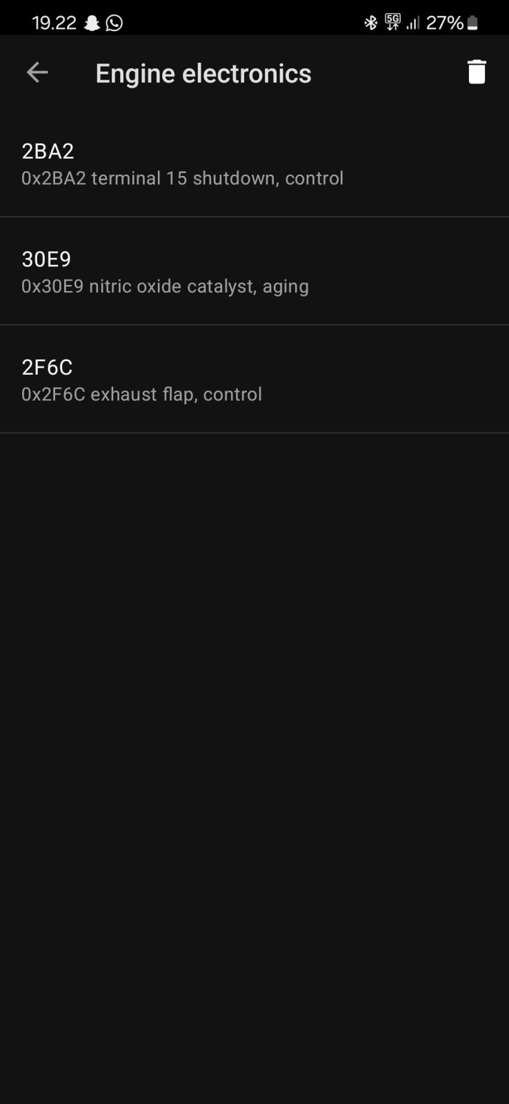

    Bmw e60 n53b30. Tuli tehtyä ecun vaihto msd80 -->msd81. nyt tulee kyseisiä koodeja, lähinnä kiinnostas tuo 2ba2 että mitä tuo nyt meinaa? exhaust flappia ei ole e60 korissa joten siksi tuo koodi, ecu peräsin e90. ei maha haitata mitää tuo koodi vaikka taustalla on vai pitäneekö käydä jossai koodauttaa pois? nox katteja tässä ei oo, tyhjennetty ja noxem asennettu niin pitänee vaan laskuri nollaa ja koodaa et vaihettu anturi kun uudessa autossa tuo ecu nyt

    Onko siellä nyt oikea alustanumero ja ohjelma paikallaan, vai kuinka se ecun vaihto toteutettiin?
        no oletettavasti on alustanumero vaihettu, näkeekäs sen mistä? ainakin kun istaan menin ja ehti winin niin näytti ihan oikeeta. kävi yhel paikallises paritukses, eli ecu ja cas irrallaa paritti ne
        edit: ja tosiaan sisässä vielä sen auton "ohjelma" eli e92 330i ohjelma siksi myös toi putken läpän koodi jota tässä ei ole. eli ohjelmaan ei koskettu vaan paritettiin cassiin koska sama kone ja tehot samat. myös manuaalista ja omakin manuaali

          Alustanumeron voi tarkastaa AIF:stä ja kyllä niissä ecuissa on automallikohtaiset ohjelmistot ihan tarkoituksella.
            juu eli korjaiskohan oma ohjelmansa sit tuon 2ba2 koodin? ainakin tuo läpän koodi häviäis sillä. ja tolla aif tarkotat tarkalleen mitä
            Edit: ja onnistusko tuon softan ajo ite tehä? winkpf on ja eikäs sillä saa ajettuu? easy bmw tools mukana mitä näitä ohjelmia nyt tuli. jos jostai löytäs vaa softan oikee
            ja vielä luin viesteistä läpi niin luki cassilta ajonesto tiedot, eculle teki jonku lukituksen poiston et pääsi ajonesto tietoihin kii ja paritti sit keskenään ne. sano vaa että vaatis dme-cas synkan tehä viel ku autos kii et lähtis käymään mutta lähti kyl ihan ilman sen tekemistä

              Oikea ohjelmisto paikalleen WinKFP:llä, muttei perusasetuksilla kun joutuu automallien välillä sorkkimaan.

                  kävin tuos tänää sen ohjelman vaihtaa niin hävis läpän koodit yms mut tuo 2ba2 vaan jäi sinne. aateltiin se sinne jättää kun ei vaikuttas auton toimivuuttta haittaavan. kaikki toimii niinku pitää laihaseos yms

                    Meneekö auto lepotilaan normaalisti?
                      menee ihan normisti eli muutama min ku sammuttaa virrat, toimii niinku ennenki. en oo huomannu mitään vaikutusta auton toimintaan
