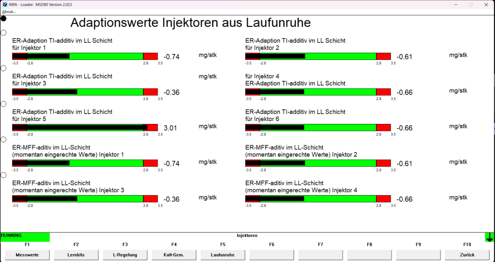

      Ei ollut kumpikaan vanos liittimistä irti.
      Inpalla katselin jotain arvoja ja löytyi tosiaan seuraavanlainen arvo 5. suuttimesta. Oon aivan amatööri koko softan kanssa, mutta jos oikein ymmärsin niin 5. suutin vuotaa jonkin verran.
      Click image for larger version  Name:	NÃäyttÃökuva 2024-05-24 212654.png Views:	3 Size:	307.9 KB ID:	5503648​
