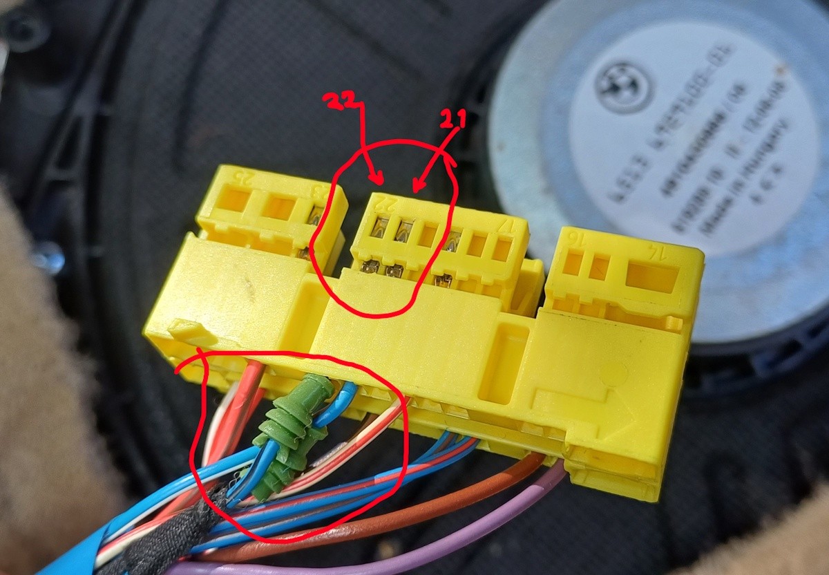

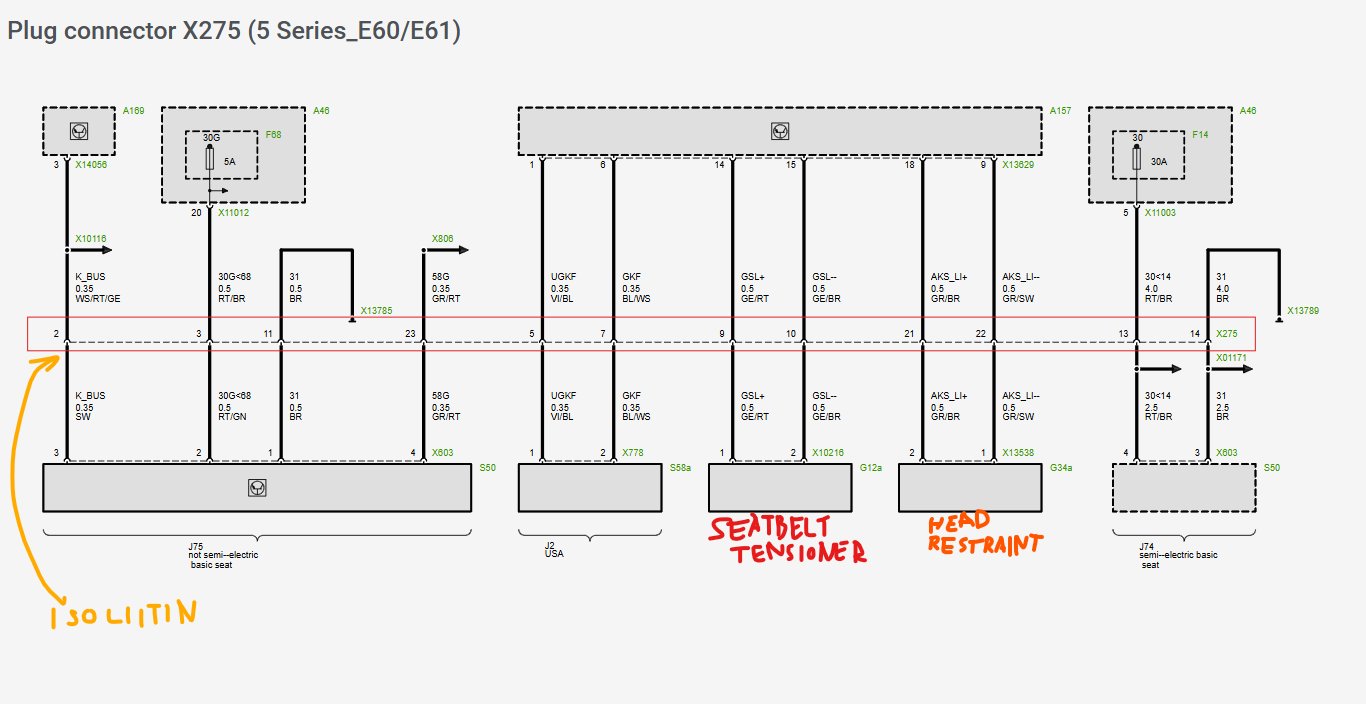

        Tuosta voi koittaa selvittää nuo parit vikakoodit, eli oisko jääny kytkemättä pinnit 9,10, 21,22. Oisko vanhassa penkissä ollu sit erillisellä liittimellä nuo ja uudessa ne tulee isoon liittimeen? Tarvii vaan selvittää mikä on mikäkin.
        https://bmwteka.com/wds/en/e60
        Siinä vierähtää aikaa kun alkaa noita selvittelemään. Vanhasta penkistä esim. voit seurata ja etsiä minkä väriset johdot tulee niskatuelta, mihin ne menee ja millainen liitin sille on tullut. Sitten päättelee sähkökuvista miten ne pitää tulla uudessa penkissä. Tuolla logiikalla selvittelin puolisähköisten päivityksen täyssähköisiin comfort-penkkeihin. Juurikin niin, että oma auto LCI ja penkit pre-LCI. En vain enää muista mitä kaikkea siirtelin.
        Tämmösen kuvan löysin, oon näköjään juurikin vanhan penkin head restraintin ottanut jostain erillisestä liittimestä ja siirtänyt isoon liittimeen uutta penkkiä varten. Eli oon selvästi teurastanu jonkun liittimen, jossa on ollu tommoset kumiset eristeetkin.
        Pinnit 9 ja 10 on nuo alemman rivin sinipunanenja siniruskea. Jossain toisessa kuvassa näin ne keltapunasena ja keltaruskeana. Oisko ollu eri värit eri puolen penkeille. Tai sitten ne vanhan penkin piuhat oli nää keltaset.
