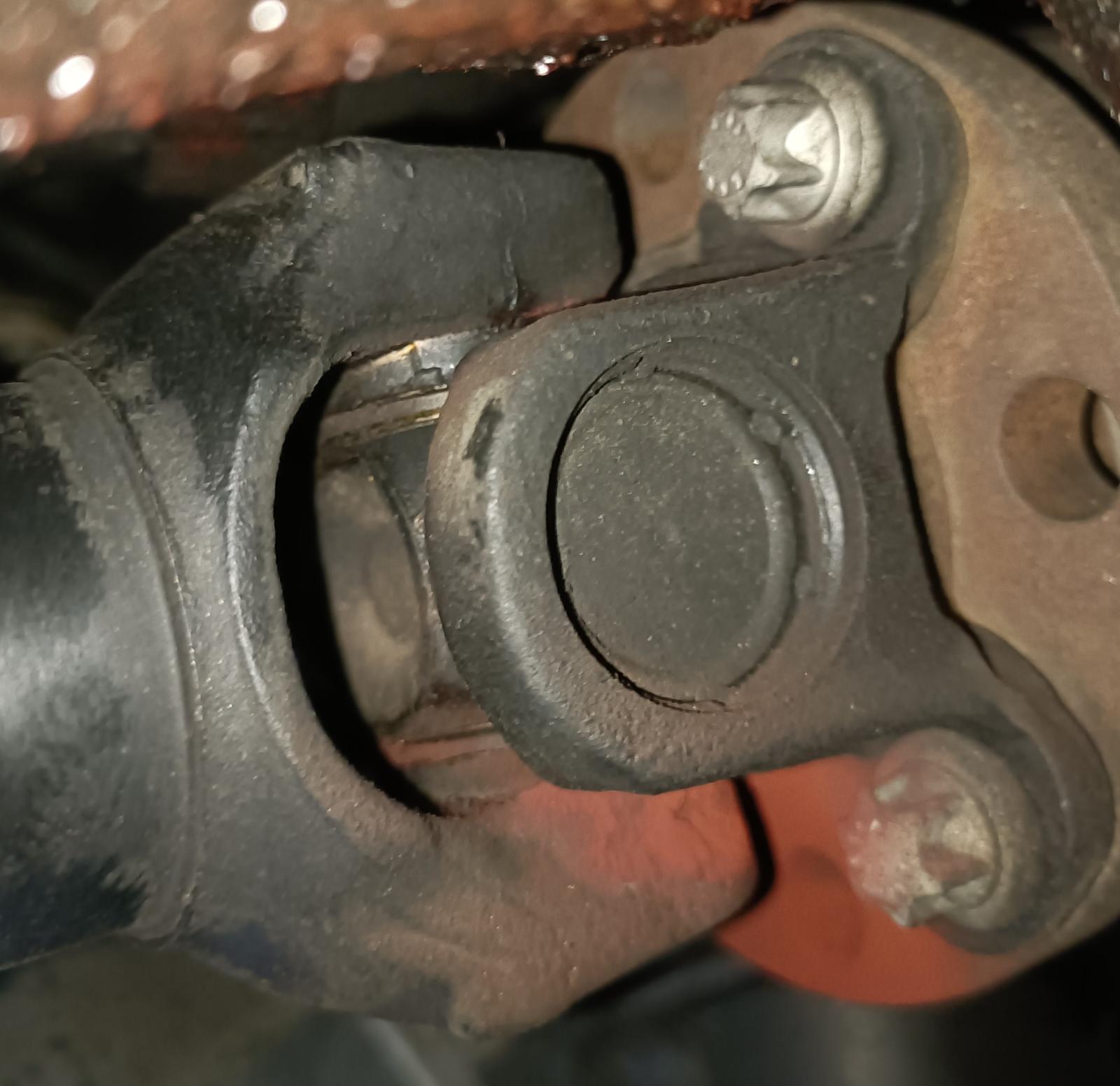

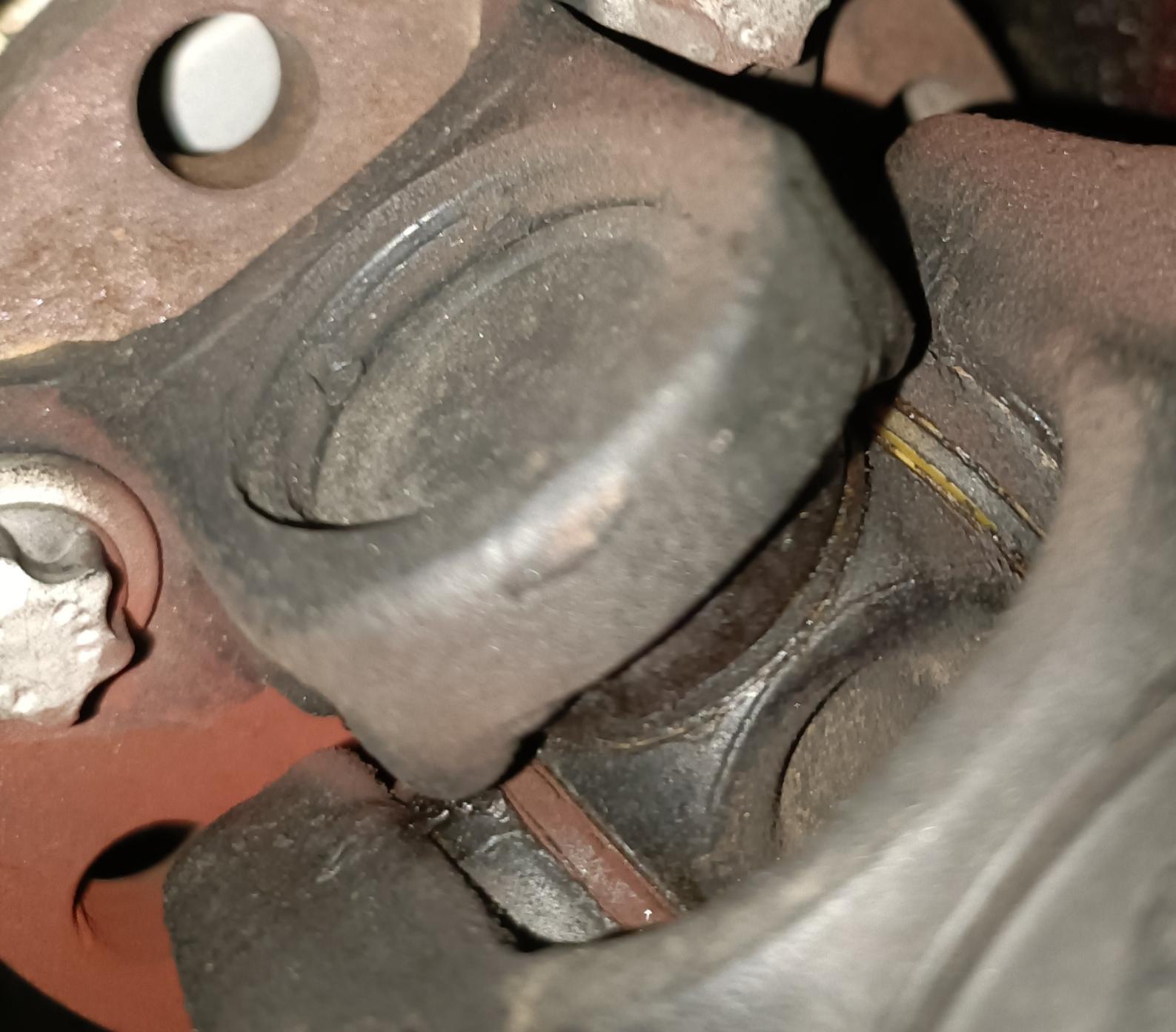

      Noniin nyt tein hieman lisää tutkimuksia. Etukardaani värjäytynyt punaiseksi, eli onkohan se sanomassa sopimuksen irti? Linkissä vielä video missä ääni kuuluu auton ulkopuolella. Mielestäni sain tuon äänen kuulumaan kuitenkin vaikka auto ei ollut käynnissä silloin tosin vain yhden kerran rattia käännellessä.
      Mitään väljyyttä en huomannut käsin heilutellessa, voiko tuo ääni olla kardaanista peräisin?

        Tuo toinen nivelen puoli on selvästi aivan kuiva ja ruosteessa ja päästää tuota ulospäin. Eli leviää hetkenä minä tahansa.

          Tuskin tuo ääni tulee kardaanista jos sen saat kuuluviin vaikka auto ei käy. Itse vaihtaisin tuon etukardaanin, selvästi neulalaakeri ruostunut.

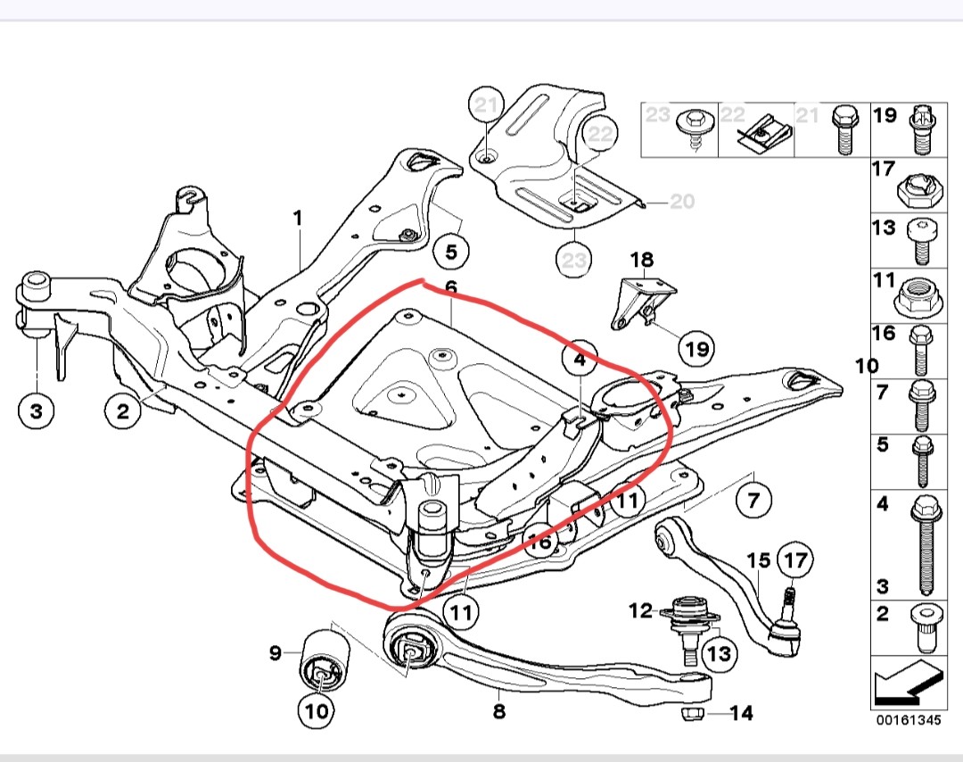

                          Nyt löytyi vihdoin ratkaisu! Kohdistin tuon äänen tuohon moottorin alapuolella olevaan apurunkoon?. Eli se alumiininen levy. Ensinnäkin se oli melko paskanen ja olisiko ollut sitten jotenkin pännillä ja pääsi kuitenkin jotenkin liikkumaan, vaikkakin pultit olivat todella kireellä. Putsasin ja laitoin ohuet "kumiprikat" väliin. Rutina loppui siihen, ei olisi ikinä uskonut.

                            Tervehdys. Ainakin TIS kieltää ilman tuota "reinforcement platea" ajamisen. Ja tuon tulisi olla tiukalla kiinni. Onkohan se jätetty liian löysälle ja sen takia ulisee, kun liikkuu.
                            Itselle tosin kiristin tuon "väärällä tapaa" omaan E53, eli nyyttonit kohdalleen ja valmiksi venytellyt pultit sitten ihan vähän lisää tuohon, sen verran että avain liikahtaa.
                            Jos vanhoja pultteja käyttää ja venyttää ne taas uudella 90 asteella, niin saattaa napsahtaa poikki.
                            Suosittelisin kuitenkin toki uusia, jos et jatkuvasti pois otiskele.
                            https://www.newtis.info/tisv2/a/en/e...ension/5df26uS
                            9AZ Reinforcement plate to front axle support/engine carrier
                            E53 Replace screws & nuts
                            Jointing torque 56 Nm
                            Torque angle 90 °
                            E60 / Rear end, E61 / Rear end, E63, E64, E65, E66, E67 Replace screws & insertion nuts 56 Nm
                            Torque angle 90 °
                            E60 / Four Wheel Drive, E61 / Four Wheel Drive Replace screws
                            Torque angle 90 °

                              Juu se etuapurungon vahvistuslevy pitää olla kunnolla kiinni ettei apurunko pääse elämään.
