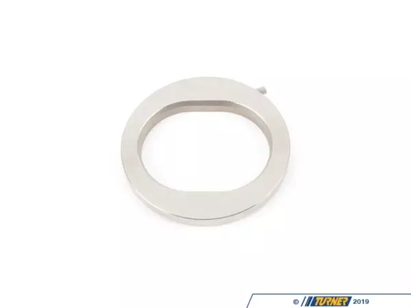

                    • vekkuli
                      • 1369
                      • Liminka
                      #25
ID:	5533925 Onko katsottu että tämä holkki on ehyt? Jos halki niin paineet katoaa väärälle puolelle, löytyy pakosarjasta pienemmän ahtimen alta.

                          Originally posted by vekkuli View Post
                          Nyt on suora putki ja downpipe paikoillaan ja kuulee tuon pikkuturbon vislauksen hyvin. Siltä se kovasti kuulostaa että suurin osa paineista katoaa jonnekin ja vain pieni osa pyörittää pientä turboa. Tarvitsee ajaa n. 2000rpm jotta vihellys on samantaajuinen kuin Youtubevideoissa toimivien autojen vislaus tyhjäkäynnillä.
                          Jos tuo pakosarjan läppä nyt toimii niinkuin pitää ja on aina toiminut niin onko muuta vaihtoehtoa enää paineiden katoamiselle kuin tuo pakosarjan holkki?
                          Holkkiin liittyen: näkeekö sen kunnon/olemassaolon ottamalla pelkän pikkuturbon irti? Ainakin RealOEM:män mukaan se menee pakosarjan ja ison turbon väliin. Tässä myös kuva holkista ison turbon yläpuolella. Eli jos se puuttuu/on halki niin tarvitsee vissiin tuota isoakin turboa hieman nitkutella.

                            #28
                            Noniin nyt on kolme päivää väännetty turbojen kanssa, kyllähän sieltä tuo koko holkki puuttuu kokonaan. Isot kiitokset @vekkulille vinkistä. Muistan jossain foorumilla lukeneeni tuosta holkista, se taisi puuttua jostain x5 35deestä, jossa oli sama ongelma.
                            Myös tälläinen löytyi:
                            4530 Code for BMW X5 and 335D after turbo replacement - forgotten gasket
                            Myös Tiktokissa tuli vastaan video jossa kerrottiin että samaa ongelmaa näkee myös F-Sarjan Bemareissa, esim M550deessä on ollut tapauksia että samantapaiset holkit unohtuu pakosarjasta turborempan yhteydessä kun tiivistesarjoissa harvoin tulee uusia.
                            Itsellä ei tosiaan tuota 4530-Charge pressure too low vikakoodia tullut ensimmäisen 1500km aikana mitä tuolla ajelin tuollaisenaan. Nyt vasta kun pakosarjan läpän mutterit olivat löystyneet ja pakoläppä ei mennyt kiinni niin ilmestyi ensimmäisen kerran tuo 4530 vikakoodi, eli siis itsellä ei pelkkä tuo holkin puuttuminen riittänyt triggeröimään tuota 4530 vikakoodia, joka johtuu varmaan tuosta softasta.
