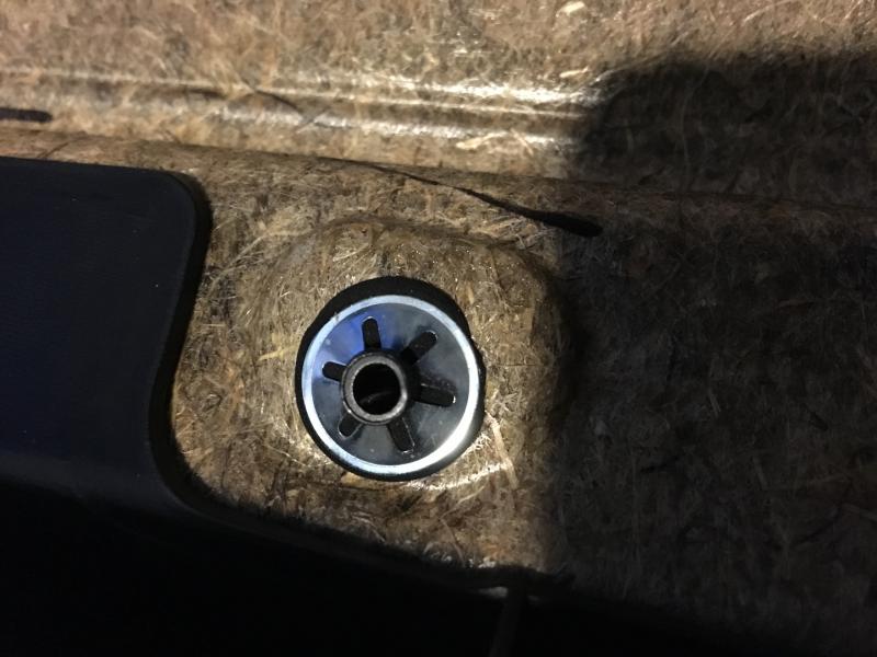

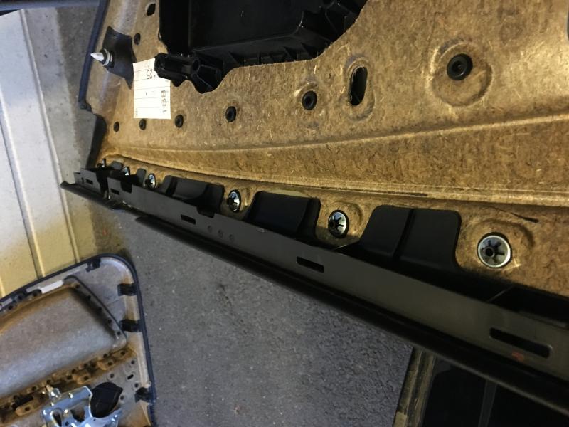

                    onnistuuko näiden ovipahvien listojen irrottaminen jotenkin ehjänä, kun on kuvan kaltaisilla kiinnikkeillä? Ei ole ruuveilla tässä.

                      Sivuleikkurilla poikki se prikka ja uusi ei maksa paljoakaan. Saa sitä tietysti ehjänäkin vääntää irti, mutta tuo listan tappi kärsii siinä aika pahasti.
                        Jep, kiitti vinkistä. Yhden tapin sain jo poikki eli enköhän hae uudet prikat.
