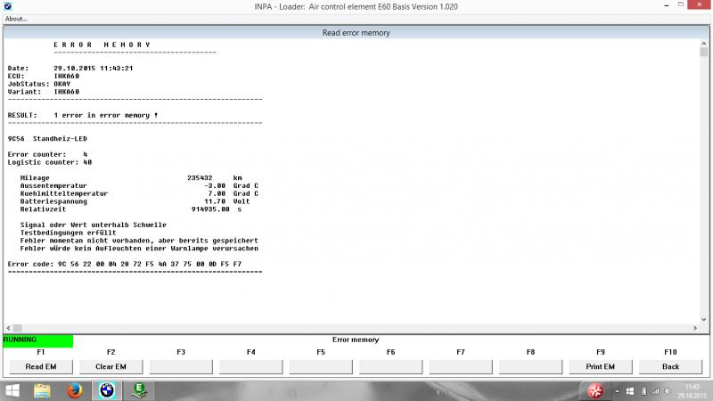

                      Täällä taas ongelmia webaston kanssa, eli humisee kyllä ja välillä lämmittää tehottomasti, välillä ei ollenkaan. Satunnaisesti menee lukkoon eri syistä.
                      Webasto uusi bemarin omalla kortilla alle vuoden vanha. Samoin vesipumppu alle vuoden vanha, tämä: http://www.mtt-trading.fi/cat/produc...ils.php?p=1462
                      Inpalla katsoessa kaikki muut näyttäis olevan ok, paitsi heating täppä ei tule koskaan, kokeiltu myös toisella ohjainkortilla, sama homma. Ainut vikakoodi joka tulee jatkuvasti on tämä http://www.btcf.fi/forum/attachment.php?attachmentid=134058&stc=1&d=1446885 373
                      Mitä tuon kanssa nyt tekisi, alkaa usko loppua koko webastoon.
                        Softaa ja koodaa ilmastoinnin ohjain uudelleen.
                        • Habaza
                          • Oct 2012
                          • 73
                          #27
                          Tätäkin on kerran kokeiltu. Autoon on siis joskus laitettu retrofit webasto, basic ilmastointi. Muistaaksen tuota koodia ei alussa tullut, mutta joissain vaiheessa kun korttivikaa ratkotiin ja koodattiin niin sen jälkeen tuo koodi rupesi ilmestymään.
                          Voiko tuolla koodilla olla merkitystä ongelmaan, ja mitä se suomeksi tarkoittaa?
