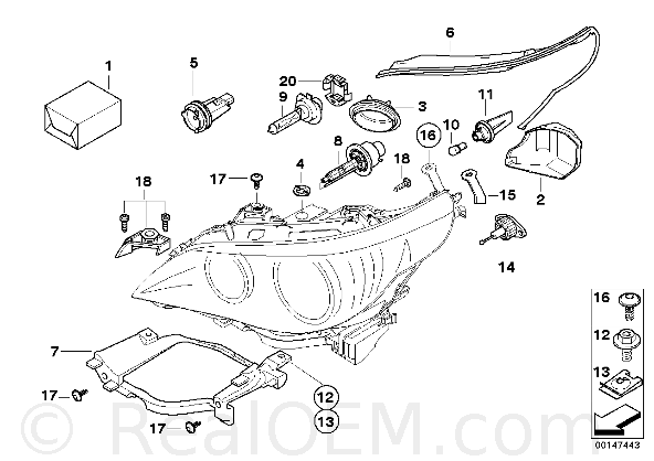

          Kiitoksia vastauksista ja vinkeistä, ehkäpä se on ruvettava sitten etsimään joku jolla on inpa. Mikä se säätömoottori on tässä kuvassa, vai löytyykö sitä tästä ollenkaan? Ilmeisesti ei... olisiko kellään kuvaa laittaa, selvittäisi itselle mitä tuolta etsii :S
            Ja auto oli pre-lci eli 02/2004.
            Eipä sitä ole missään räjäytyskuvissa, mitä olen nähnyt. Sijaitsee kuitenkin umpiossa ajovaloprojektorin "ulkopuolella" eli vasemmassa valossa tien keskiviivan puolella ja oikeassa valossa ojan puolella. Siellä on sellainen metallinen säätörulla joka ainakin itelläni pyöri kevyesti sähköttömänä, mutta jännitteisenä jämähti paikoilleen. Tuota pyöräyttämällähän saa sitten selville myös mahdollisen mekaanisen jumin.
