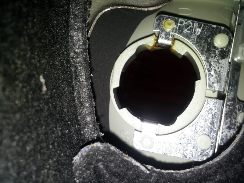

              Mun auto herjas kans tota jarruvaloa pitkään ja syykin selvisi.
Name:	2012-01-15 20.46.12b.jpg
              Ilmeisesti jokin valmistusvirhe tuossa kun jäänyt tuo toinen metalliliuska noin vinoon. Korjasin tuon niin että väänsin tuon raudan samaan linjaan tuon toisen puolen kanssa ja porasin pienellä terällä tuosta reiästä ja ruuvi siihen. Lisäksi hioin nuo kontakti pinnat vielä niin nyt on ollu viikon herjaamatta kun ennen herjas ihan jatkuvasti.
