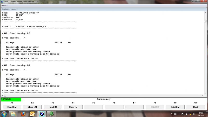

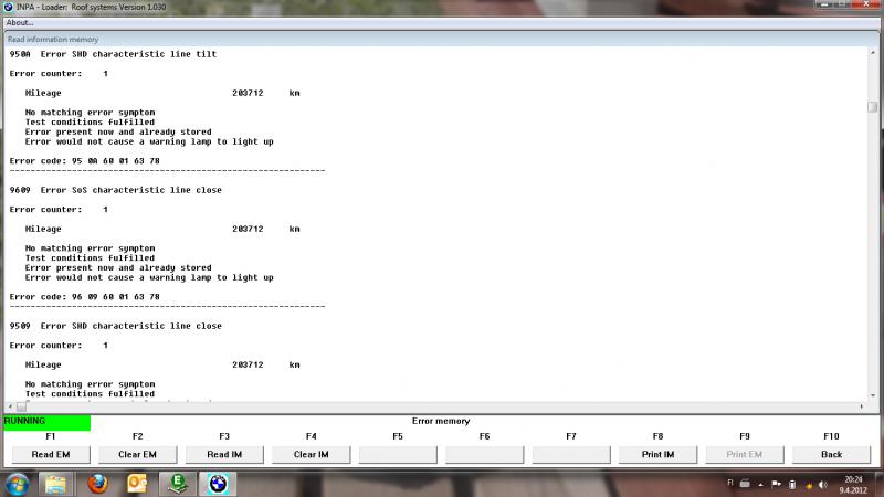

    Olen tässä jo pidemmän aikaa autoa startatessa saanut ihmetellä tuota pimputusta ja I- driven näytölle ilmestyvää "sliding sunroof anti trap function"- tekstiä.
    Panoraama tekee ihan omiansa kun koittaa nappulasta kattoa säätää. Esim. "häikäisyverho" on jäänyt taka/ auki- asentoon ja kun sitä koittaa nappulaa eteenpäin työntämällä sulkea... Kas kummaa. Kattoluukun perä rupeaa nousemaan. (Helvetin mukava ominaisuus muuten talvipakkasilla) Ja raja- arvoja on turha yrittää opettaa, kun nuo vikakoodit kummittelee järjestelmässä, niin luukkujen peräpäät nousee pystyyn, mutta siihen loppuu luukkujen liikehdintä.
    Inpalla kun aloin asiaa tarkemmin selvittelemään, niin vastaan tuli seuraavanlaisia ruutuja:

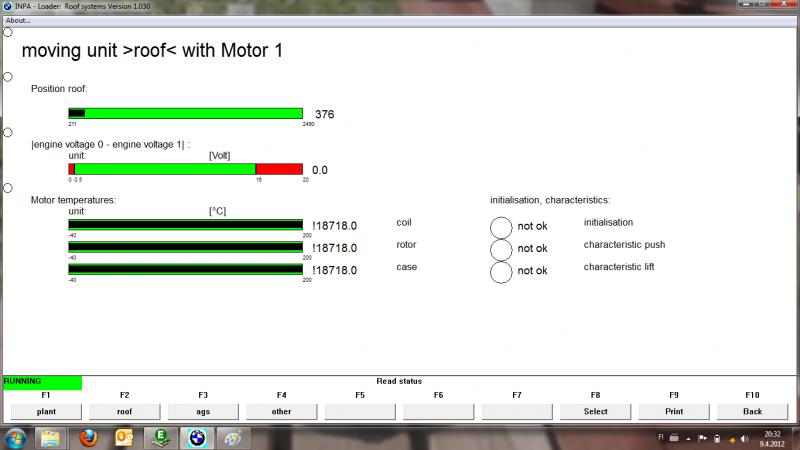

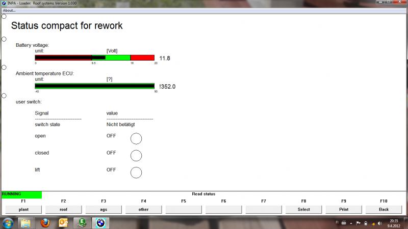

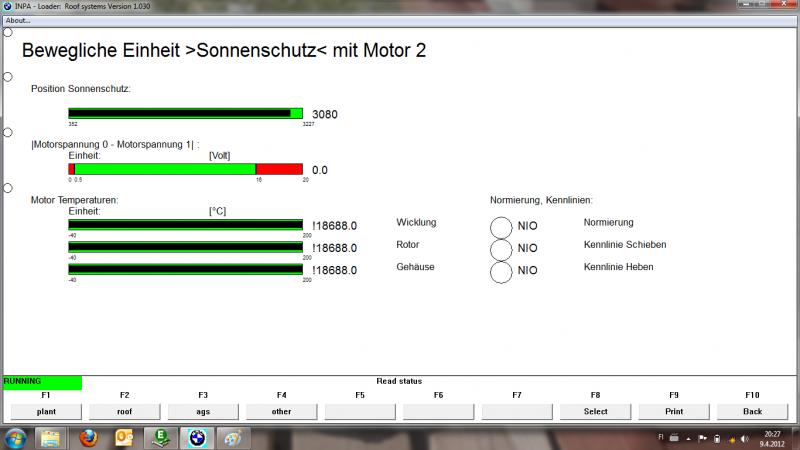

    Asiaan mitenkään enemmän tutustuneena, uskaltaisin sanoa että nuo lämpötilat ovat ainakin karvan verran pielessä.
    Mistäs tällainen saattaisi johtua ja korjaantuuko tuo pimputtelu muulla kuin korvatulpilla/peltoreilla??

    Takaluukun sulkevat/avaavat palikat paskana, tarttis rajojen/toiminnan opetuksen muttei mene tietenkään läpi kun ovat rikki.
    Veikkauksena.

      Mutta voiko tuo vaikuttaa siihen, ettei saa inpalla vikakoodia nollattua?
