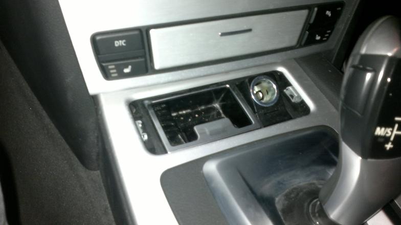

    Eli pitäis saada keskikonsolista tuo hopeinen paneeli pois (kuva1), jotta pääsis laittamaan tupakansytyttimen pistokkeen paikoilleen, ku tosta raosta on vähän hankala sitä hommaa tehdä. (On siis työntynyt omalta paikaltaan pois (kuva2 ja kuva3), mutta taskulampulla kun tutkailin, niin minkään ei pitäis olla rikki. On siis "irtonainen", eli johtojen varassa. Puhelinta lataa edelleen tuon kautta.)
    Otin siis vaihdekepin suojapussukan irti, joka lähtikin helposti, lisäks kaks torxia, jotka näkyy myöskin kuva1:ssä vielä paikoillaan. Lisäks otin ton iDriven nupin, ja varoiks vielä tuhkakupinkin, sillä tuskin on mitään merkitystä, mutta enivei..
    Sitten alkaakin ne ongelmat, eli paneeli tulee ylöspäin keskeltä (vaihdekepin luukun "takareunasta" vedettäessä) noin sentin, kevyesti nostaen. Eli ei ainakaan tähän suuntaan aukea. Ja työntäen eteenpäin, menee noin 3 mm. Joten ei toivoa siihenkään suuntaan, sivuille tai taaksepäin ei liiku. Joten mitä tuosta vielä pitäis purkaa, että sais ton irti, ja näkis että onko ton irrottamisella mitään apua ton tupakansytyttimen pistokkeen suhteen? Menu-nappiakin koitin tärvellä, mutta eipä sekään suuntaan eikä mihinkään liikkunut, ainakaan ilman väkivaltaa. Kaivanko pistosahan seuraavaksi esiin?

    Tossa menu napin takana on semmonen tatti ja tota harmaata listaa pitää sii liuuttaa kohti konepeltiä. Sillain se tulee pois

      Tuon paneelin irrottamisesta ei taida olla juurikaan apua tässä asiassa. Itselläni oli sama vika, ja paljon helpompaa on irrottaa koko konsoli. Kiinnitysruuvit ovat sivuilla irrotettavien listanpätkien alla, ja takana ilmasuuttimien alapuolella olevan säilytyslokerikon takana.
      Minun autossani oli haljennut se muovihahlo, johon tuo sytytin tulee kiinni, ja piti hommata ehjä osa, että sytytin pysyy paikoillaan. Sen jousen, jonka voimalla sytkä ponnahtaa esiin, virittäminen oli myös oma lukunsa.

        Kiitokset tästä, en ole tuohon vielä paneutunut lisää. Täytynee varmaankin koko konsoli irroitella. :think

              Tuon mukaan pitäisi irroittaa jokatapauksessa tuo paneeli, ennen koko roskan irroittamista: http://tis.spaghetticoder.org/s/view.pl?1/08/86/54.

                Missä kohti tekstissä niin sanotaan? Vaikka viimeisissä kuvissa paneeli ei olekaan paikoillaan, ei sitä tarvitse irrottaa saadakseen konsolin irti. Mutta jos väkisin haluat sen turhaan irrottaa ja mahdollisesti myös rikkoa, niin anna mennä! Enempää en halua asiasta kanssasi väitellä, tee mitä haluat, auto on sinun.
                Paneelin irrottamisesta ei ole hyötyä, et pääse sitä kautta kunnolla käsiksi tarvittaviin paikkoihin. Koko konsoli on irrotettava, ja vaihdekepin ja käsijarrun suojapussien irrottamisesta on apua konsolia irrotettaessa.
