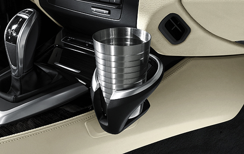

    Tulipa ostettua tuollainen 2007 E60 Lci ja ikäväkseni huomasin ettei edellinen omistaja ollut ruksannut lisävarustelistasta mukitelineitä eteen. Edellisessä E93:ssa mulla oli niitä 3 edessä joten tuohonkin olisi kiva edes yksi saada jottei ole aamuBatteryt sylissä duuniin ajaessa Onkos kukaan laittanut 1-sarjanmukitelinettä E60/61 malliin, eli tätä:
    Tuo vaikuttaisi kuvan perusteella melko mahdolliselta vaihtoehdolta. Kiitokset etukäteen avusta

              Nojust..ja ei sitten ole jälkiasennus "kova" homma Eipä noita orkkiksia varmaan edes ole jälkiasennetuksi tarkoitettu. Taidan käydä hakemassa tuon 1-sarjan telineen ja mallailla sitä, eipä tartte alkaa silpomaan kojelautaa yms.

                Ei mene se 1:n mukiteline ellei pilko puolta keskikonsolia..päädyin ostamaan Motonetistä 7.90 maksavan telineen..saa kelvata perkele
