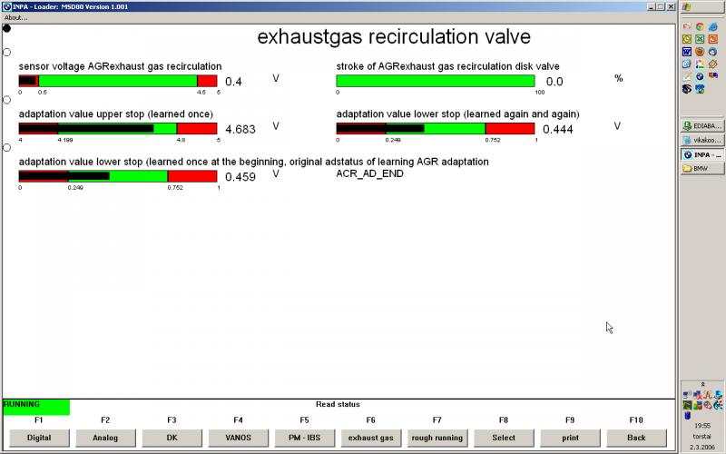

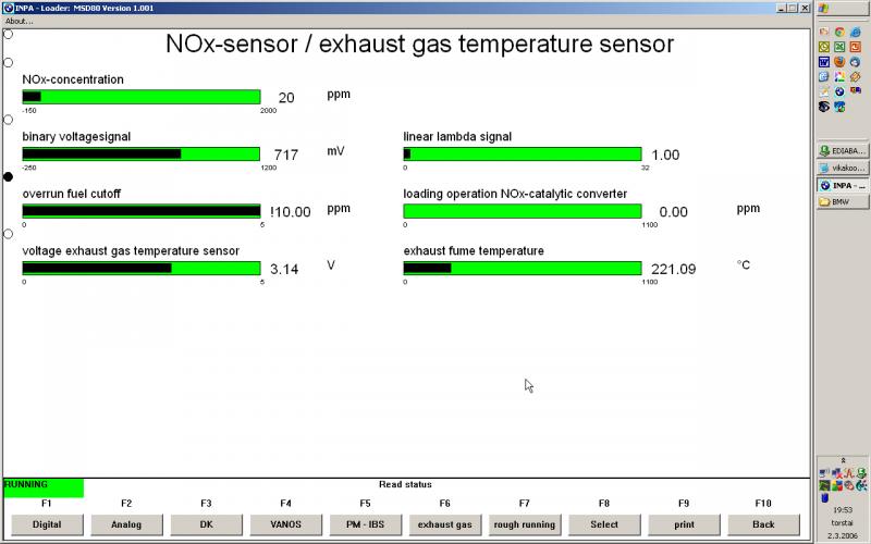

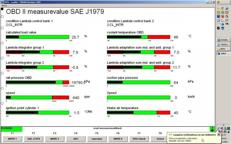

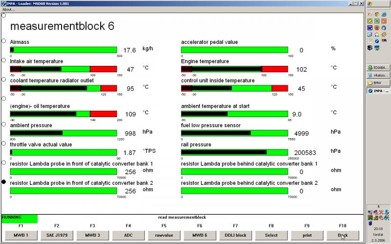

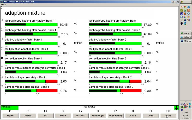

    Edit: lisäsin pari kuvaa INPA:sta.
    Huomiota herättävät asiat:
    - sensor voltage "AGRexhaust gas recirculation" punaisella alueella (0.4)
    - lambda sul mul and add group arvot plussalla
    - pre-cat lambdojen resistanssit 256 ohm, post-cat 0 ohm
    - pre-cat lambdat ei lämpene yli 40%
    - overrun fuel cutoff täysin yli asteikon (10)
    - cylinder rough running arvoissa (-0.5 ja +0.5 välillä huojuntaa eri sylintereissä)
    - kun jalan nostaa kaasulta pre-cat lambda value ja voltage hyppäävät taivaisiin (normaalia?)
    Edit: HOMMA RATKENNUT.
