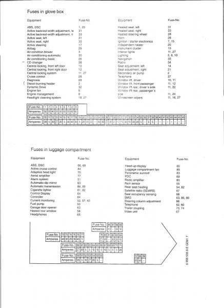

      Onko takatilan valoille oma sulake? Oisko mahdollista että asentaessa on joku johto osunut runkoon ja sulake pimeenä?

        Tuossa nuo sulakkeet jos tuosta saa selvää.. Edit: eipä tuosta kuvasta mitään selvää saa. Tuossa isompi: http://aijaa.com/FIt1M6
        Alareunassa zoomi nappula.
