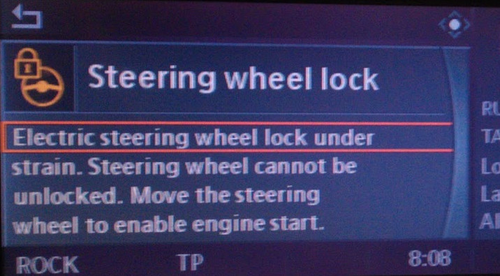

    Auto e61 535d -06
    Pattitilanne: Rattilukko on päällä eikä auto starttaa, liitteen mukainen teksti tulee keskinäyttöön, mittaristoon tulee em. kuvan vasemmassa yläkulmassa oleva symboli (lukko ja ratti). Edellisenä iltana oli kiesin suhteen kaikki ok (ainakin päälle päin)... Olen yrittänyt veivata rattia kuten kehotetaan sekä ladata akkua -> ei auta. Uusi ladattu akku ei auttanut.
    Akun vaihdon jälkeen mittaristoon tulee lukko/ratti-symbolin lisäksi nosturin kuva...
    Olisko vinkkejä millä lukon saa pois ja kärryn käyntiin... Inpasta en löytänyt mitään kohtaa millä tuon voisi vapauttaa.

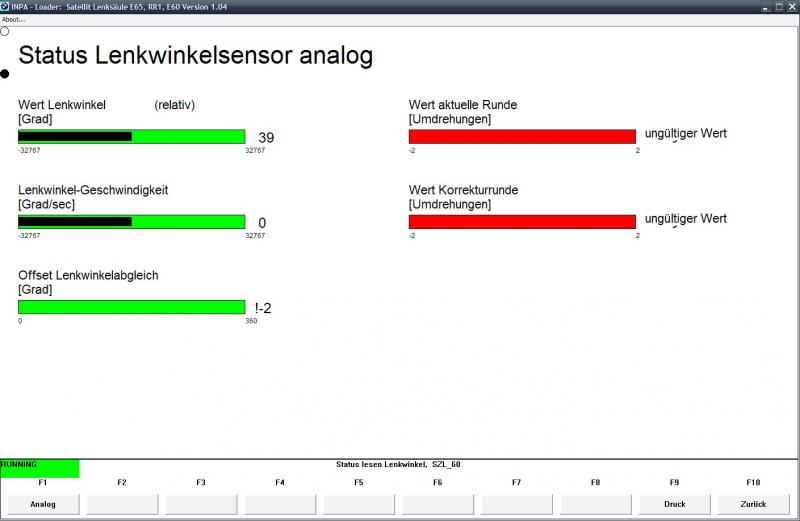

          Btw. huomasin kuitenkin yhden ongelman inpan kuvaruutukaappauksissa: ohjauskulman anturi tms. voisko se vaikuttaa ettei lukko toimi?

              Ohjauskulma-anturin vika tuli akun vaihdon takia ja pitäs käynnissä rattia veivata. Mut toi rattilukko on enemmänki ollu E9x sarjan ongelma mut kait sama korjaus pätee eli uus rattiakseli jossa lukko on kiinni.

                Juu ohjauskulma-anturin vikakoodi varmaan tuli akun vaihdosta (tai jo korvatun akun kyykkämisestä ko. yönä kun oli kellokin nollautunut).
                E6x:n ei onneksi taida tarvita kuin uuden lukon (+ koodauksen), e9x tosiaan vaatii koko "ohjauspylvään":
