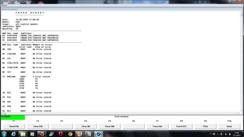

Apua vikakoodien ymmärtämis apua, e60 530i -04.
    Osaisiko joku suomentaa kyseiset inpalla saadut koodit ja mistä lähdetään hommaa purkamaan tai mitä tuolla oikeen tapahtuu?

    Avaa inpalla se ecu ja katso sieltä vikakoodit, tulee sitten selitykset ym. Tuo on vain tuollainen yleiskatsaus kaikista moduleista.

      Sori, mutta noviisi liikenteessä ja eräs foorumilainen sai tollaisen "listan" ulos, kun kävi läppärin kanssa pyörähtämässä.
      Googlettamalla löysin jotain tälläistä:
      2882 Fuel Trim Bank 1
      2883 Fuel Trim Bank 2
      2742 Misfire Detection Cyl 1
      2745 Misfire Detection Cyl 2 (4cyl) or 6 (6 cyl)
      274E Misfire Detection All Cyls
      Oma perstuntuma olisi Lambdoihin liittyvää?

        Noup, imuvuoto ennemmin. Ehkä huohottimesta tai disasta, imuputki on näissä parempi kuin vanhoissa. Voi toki silti olla rikki.

          Ongelma ratkennut, huohotin puoli uusiksi. Suuri kiitos Rahulle ja erityis maininta kärsivällisyydestä =)
