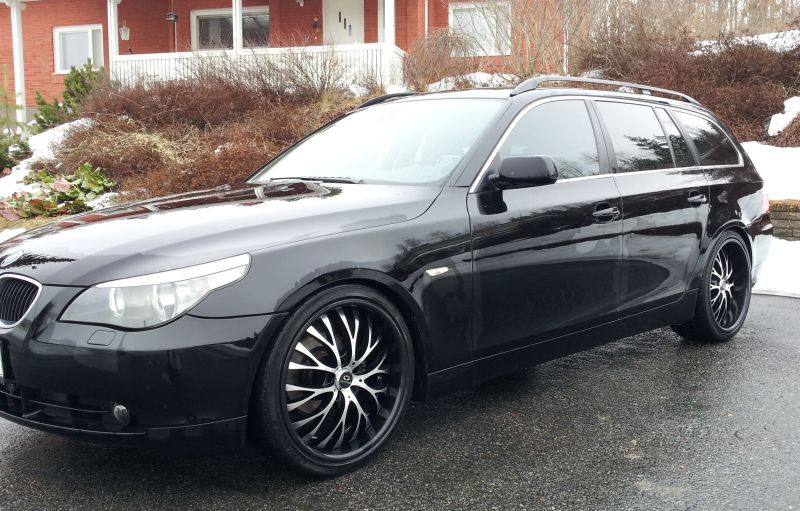

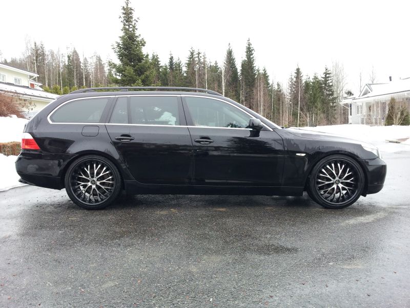

                  Coileilla:
                  Koni + H&R
                  Helkama S3000
                  Myydään kutosen alustaosia

                            Originally posted by Ccemp View Post
                            Hei viititkö nakella kuvaa minkä näkönen tuli vakioalustasta noilla jousilla? Ite laitoin just tilauksen saksaan -35mm jousista ja tarkotus ois tiputtaa perää tolla kierretankoviritelmällä. Sais vähän osviittaa mitä on tulossa.
                            Tässäpä kuvaa H&R -35mm etujouset istutettuna vakiotolppiin. Takapäähän säädettävät palikat, jotka kuvissa 6mm lyhyemmät, kuin orkkikset. (alkuperäiset 7,2cm ja nämä säädetty 6,6cm)
                            Nyt mitat vanteen keskiöstä lokarin reunaan: etu 34,5 ja taka 35cm.
                            Vanteet: Etu 8,5" x 20" ET15, Taka 10" x 20" ET20
                            Renkaat: Etu 245/35/20, Taka 275/30/20
                            Aika passeli madallus minun käyttöön ja noille "ylisuurille" renkaille.
