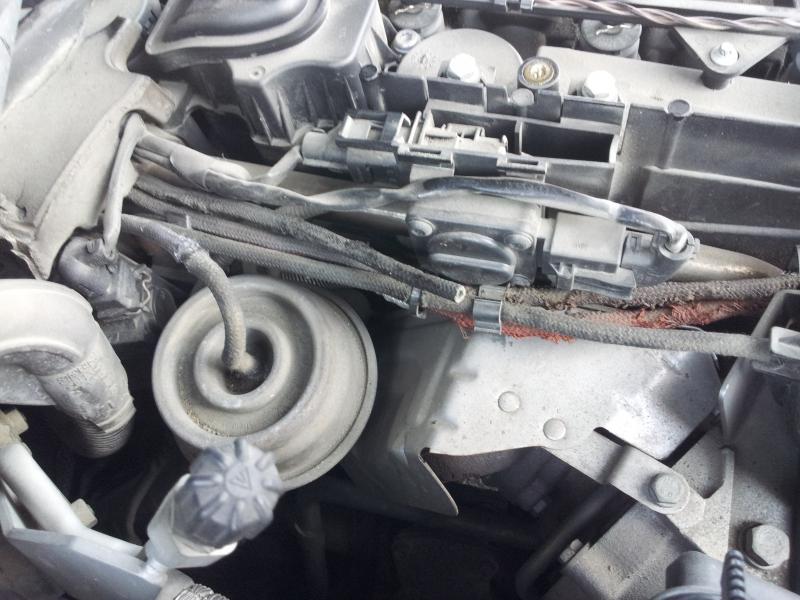

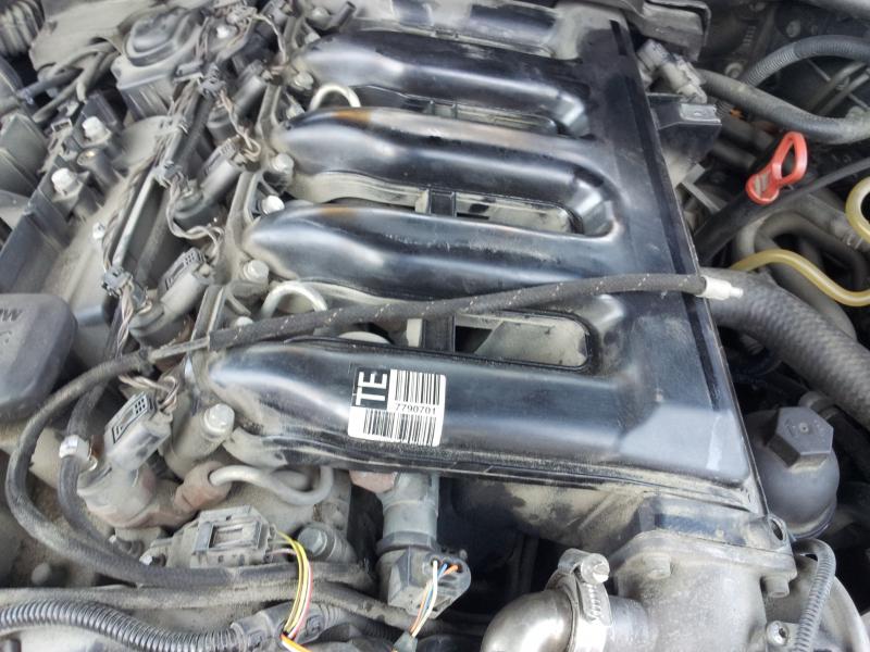

    Elikkäs tuommoiset oireet, alakierroksilla tehot hukassa, ja tasakaasulla ajettaessa nykii,muttei näy kiekkamittarissa. Maffi vaihdettui tänään, ei vaikutusta, vikakoodit luettiin naapurin inpalla viime viikolla, jolloin tehohäviötä,eikä nykimistä ollut. Eikä niitä tullut tulostettua, mutta muistan,että maffista,ja pa-suodattimesta herjasi. Ja topicceja selanneena olen huomenna (tänään) menossa vaihtamaan kaverin kanssa alipaineletkuja, jotka ovat huonossa kunnossa. Mutta käytin viikonloppuna moottorin suojakannen pois,niin ihmetystä aiheuttaa pari letkua,jotka on irti. Toinen niistä ollut irti,vaikka tehot olleet hukassa. Tuo moottorin päällä oleva nimenomaan. Tosiaan livedataa ei ole, ja yritän muutenkin opiskella E60:sen sielunelämää, kuin myös muutakin auton korjaukseen liittyvää. No onneksi kaveri tietää enempi autoista, mutta silläkään ei niin paljon ole tietoa bimmereistä. No minä yritän kompata teorialla mitä täältä lukenut Momentinmuunnin vaihdettu, ja laatikkoa vahvistettu ed. omistajan toimesta, eli en puhu siitä nykimisestä mitä ko. vikaan liittyy. Laatikko pelannut normaalisti tähän asti, eikä nytkään oireile.
    Yritän nyt lisätä pari kuvaa tänne joista näkyis nuo letkut...
    Ja tosiaan kyseessä -05 alkuvuoden e60 281tkm taulussa.

    Irtonainen letku on mennyt tuohon turbon päällä olevaan irtoletkuun,
    jatko lienee irronnut.
    Vika korjautuu 90% varmuudella uusimalla alipaineletkut.
    Ei kannata laitaa sinne samanlaista kangaspäällysteistä, se ei kauaa kestä.
    Hyvälaatuista 3.5 mm sisämitalta olevaa letkua ei ihan joka paikasta löydy,
    itsellä on 3.25 mm letkua...
    Tästä näet että miten letkut pitää laittaa:
    http://www.realoem.com/bmw/showparts...91&hg=11&fg=45
    Kannattaa turbon kohdalle laittaa vaikka foliota reilusti letkujen ympärille niin toimii vähän lämpösuojana...

      On aika heikossa hapessa alipaineletkut, kannattaa uusia saman tein mahdollisimman paljon, ainakin koko ahtopuolen letkuhässäkkä.

        No niin, alipaineletkuissahan se syy oli. Ei ole tuo vekotin lähtenyt samanlailla ennen. Liikkelle lähtökin parantui. Tosiaan nuo kuvassa olevat letkuthan piti yhdistää ja siinä varmaan syy miksei ole käyttäytyny rauhallisesti, vaikka tehot "olleet" tallessa, varmaan pahemmat häviöt tulivat nyt, kun muutkin letkut alkoivat vuotamaan. Ihmetyttää miksi tuohon letkuun oli laitettu takaiskuventtiili??? No nythän sitä odottaa milloin menee turbo,kun kuuluu vinkumista konehuoneesta Ihan pienen pientä nykimistä tuntui tasakaasulla ajettaessa satasen vauhdissa, mutta sehän voi nyt liittyä mihin vaan, vaikka dpf tukkoisuuteen, kun termarit oli vuodelta 2009 Poltto on kyllä nyt tapahtunut termareiden vaihdon jälkeen. Jos tuo nyt pelais vähän aikaa, niin vois keskittyä sähköpuolen juttuhin seuraavaksi:think Ai niin kaikki alipaineletkut uusittiin hyvälaatuisella polttoaineletkulla, mutta foliothan jäi tietysti kotiin... Läpät on poistettu jo 2010 suomen laivauksen jälkeen.
              Olethan ottanu imusarjan läppien alipaineletkun irti jakotukista ja tulpannu sen lähdön? Turhaan se on paikallaan jossei ole läppiäkään.
