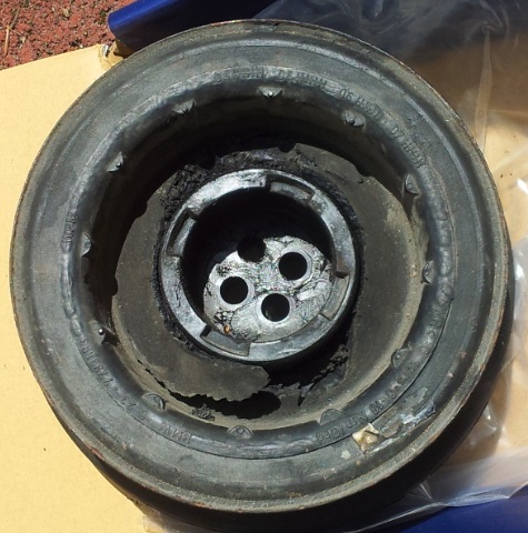

    Eli käväsin kaupassa ja sieltä lähdettäessä rupesi tehostin temputtamaan. Ajelin parin kilsan matkaan kotiin ja välistä heitti ohjauksen jäykäksi ja välillä toimi normaalisti. Kotona pelti auki ja ihana kumin käry leijaili vastaan Eli oisko tehostin jumittanu ajoittain ja siitä käry kun hihna luistanu? Laitoin uusiksi auton käyntiin niin hyvin pyöri ja tehostin toimi?? Heittipä se akun kuvankin matkalla näyttöön :think
    Ja auto siis 2005 e61 530d.
    e61 530da
  • GT-555
    • Jun 2012
    • 183
    • etelä
    Uusinta käyttö ja ei siellä enää pyöri hihnan hihnaa. Eli taitaa se alapyörä olla entinen. Ilmeisesti siinä joku vulganointi on?

        En usko. Se ei ollut kuin aina hetkittäistä se toimimattomuus kun ajoin himaan. Ehdotuksia mistä edukkaasti pyörän löytää niin otetaan vastaan.

            Eiköhän se ole se dampperi mennyt mikä itsellänikin.

              kaksoispyörä vai mikälie kun meni niin noin oireili.

                ...sehän se.. tuo vulkanointi kokonaan pettänyt, pyörii hieman savuten, muttei kestänyt ilmastointia.
