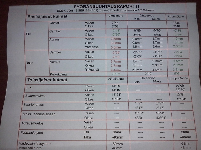

            Olipa hurjasti heittoa. Ei ole ihme että renkaat sisäreunoista oli kuluneet miten sattuu.
            Noilla nyt mennään
            Tossa kuva pyöräsuuntausraportista :
            E61 525 DA -08
            Ex: E91 320 DA -0
            8
            Muita merkkejä joita ei viitsi kertoa
                Noilla nyt mennään
                Ei ihme että jo 18" pyörät olivat loppu alle kesän ajoilla, kun takana negatiivista camberia yli kaksi ja puoli astetta.
                Tosin nyt säädetyillä parin asteen cambereilla ne renkaat kuluu vieläkin nopeammin sisäreunoistaan, eli negatiivista on vieläkin hieman liikaa.
                Jos haluat ne kuluttaa tasaisesti, niin negatiivisen camberin pitäisi e61:ssä olla tuolla 18" rengaskoolla -1.30"-1.40"-astetta(mielummin lähempänä
                -1.30").
                  -1.30").
                  Kiitokset tiedosta.
                  Juu lähinnä nämä renkaat jotka minulla kului sisäreunoista oli kulunut niin että joka 3 sisäraunan limeli oli "susi " + kuluneisuus näkyi sisäreunassa.
                  Eikös tämä viittaisi minun meilestä noihin suuriin auraus lukuihin + että camberi oli pahasti pielessä?!
                  Mutta toki jos syöminen on nyt noilla säädetyllä -1.54" camber arvoilla tasaisesti sisäraunasta kohtuullinen niin ei ole niin merkitystä.
                  Jos auto on nyt vetelemätön + että ei pomputa ( limeleiden epätasaisuus ) ja on hyvä ajaa.
                    Ei, vaan nimenomaan liian suureen negatiiviseen camberiin.
                    Siis leveää matalaa ison vannekoon rengasta ei saa käytännössä millään kulumaan pelkästään väärillä aurausarvoilla sisä tai ulkoreunasta.
                    Liiallinen auraus yhdistettynä liialliseen negatiiviseen camberiin saa sisäreunan kulumaan hampaalle. Pelkkä liiallinen auraus ei niinkään.
                      Hemi kiitokset tiedosta.
                      Jep eli uudelleen suuntaukseen.. kertaus on opintojen äiti
                      Josko nyt saisivat camberin kohilleen. Pyydän asettamaan takapään camber kulman -1.30"-1.40"-astetta (mielummin lähemmäksi -1.30").

                        #26
                        -1.35" riittää sekin 18" renkaille, jolloin siinä kohtaa kun kulutuspinnan keskiosa saavuttaa sakkorajan, kulutellaan viimeiset kuviot sisäreunasta ja mm.renkaiden vanteilla kääntämistarvetta elinkaaren ollessa puolessa, ei pitäisi enään tulla.
                        Toki kulumiskäyttäytyminen on hieman myös rengaskohtaista ja käytettyjen rengaspaineiden korrelaatio(takana rengaspaine pitäisi olla aina 3.0bar tai yli).
                          No nyt on -1.36" ja pikaisella testauksella ajettavuus ei muuttunut miksikään.
                          Hyvä niin
                          Takana tosiaan uudet merkkirenkaat..
                            Hyvä niin
                            Joo ei noin pientä eroa huomaa, eikä juuri vaikutakaan mihinkään. 1.54 ja 1.36 ero on vain 0,3 astetta. 0,5-1 asteen muutoksen voi jo huomatakin.
