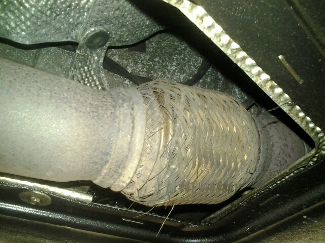

    mulla on sama...
    kylmänä kun lähtee ajelemaan ja kiihdyttää 80:iin normali ajo tyylillä ja höllää niin lähtee pieni "jyrinä-jytke"...
    mutta kun painaa kaasua niin häviää ....
    kun auto on lämmin niin ei kuulu ääntä...
    vaikka kiihdyttää kunnolla...
    automaatti toimii kylmänä-lämpimänä ihan hyvin muuten...
    autolla mittarista 190tkm...
    :think
    voisiko ääni tulla kardaani-taka axelista?

      Ettei olisi moottorin kumityyny tai jokin muu mikä aihuttaa jurinaa ja pääsee ottamaan moottorista koriin tjms kiini? Auto nosturille ja kaveri hyttiin vaihdepäällä jarrua vasten ja hieman kaasua painamaan jolloin itse tutkit paikkoja auton alla? Meinaan itsellä, kyseessä oli toki e39 farkku aiheutti samankaltaista ja oli pakoputken kannake väsynyt ja tietyllä kierrosalueella piti tympeää jurinaa.

        ehkä löyty äänen aiheutaja!!! =)
        tuo taitaa aiheuttaa ääntä ja jytkettä....
        hahaha......
