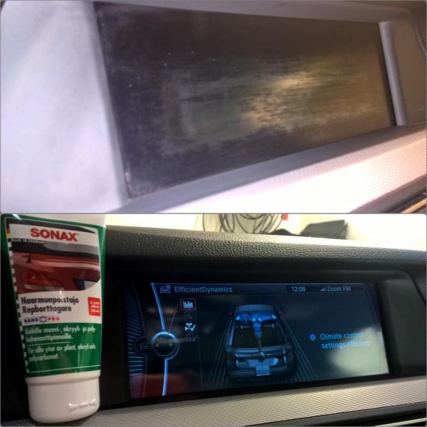

                        Tämä tuli itselle ajankohtaiseksi kun näytössä oli aluksi vain pieni jälki, mutta meni ihan kostealla liinalla pyyhkiessä aivan mahdottomaksi. Auto on itsellä ollut vasta n. kuukauden ja varmaan aiemmin jollain kemikaalilla putsattu.
                        Sonax naarmunpoistaja (muovi-, akryyli- ja polykarbonaattipinnoille) toimi hyvin näytön anti-glare kalvon poistamisessa ja työn sai melko helposti tehtyä näyttö paikoillaan. Tätä ei tarvitse kosteuttaa, joten ihan pienellä teippauksella selviää. Ei ole kokemusta vielä kiiltääkö liikaa auringon paisteessa, mutta muuten tulos on erinomainen. Jos kiiltää laitan esim. linkin mukaisen kalvon päälle.
                        http://www.ebay.com/sch/i.html?_from...e+bmw&_sacat=0
                        Hyvä ensiapu ennen kuin alkaa uutta näyttöä tilaamaan
                        Edit: Ei haittaa auringonpaiste, ei tarvitse kalvoa.

                            Edellisen omistajan jäljeltä näytössä on pieniä naarmuja, tiedä millä hän on koittanut näyttöä puhdistaa, mutta auringon osuessa näyttöön huomaa parhaiten nuo naarmut Tuleeko tuolla Sonaxin tuotteella pysyvä ratkaisu vai mikä avuksi?
