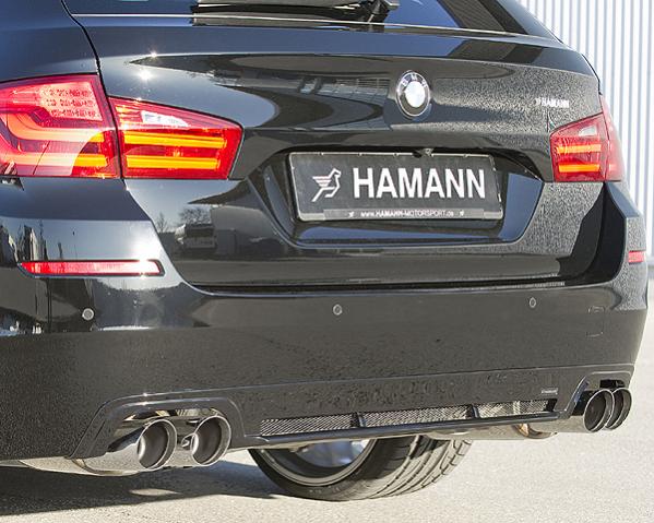

    Tekisi mieli tuunata F11 535 xd:n valjun näköistä kahden ulostulon pakoputkistoa nelireikäiseksi. Onko kellään kokemuksia 4 ulostulon äänenvaimentimien ja niille käypien takahelmojen asennuksista 535:een? Vaimentimia löytyy esim. Eisenmann, Hamann, AC Schnitzer jne. Sopiva takahelma ei M-Sportin farkkuun löytyisi Hamannin listoilta, kts liitteen kuva. Olisi kiva kuulla jos joku on tuollaisia 4:n ulostulon vaimentimia asennellut. Mistä hankittu ja mitä fixailua tehty takahelmaan? Köyhän miehen versio voisi olla laittaa alkuperäisten vaimentimien ulostuloon pelkät tuplaputken päät ja nakertaa puskuriin siistit aukot... Kaikki kokemukset mielellään kuvien kera kiinnostavat.

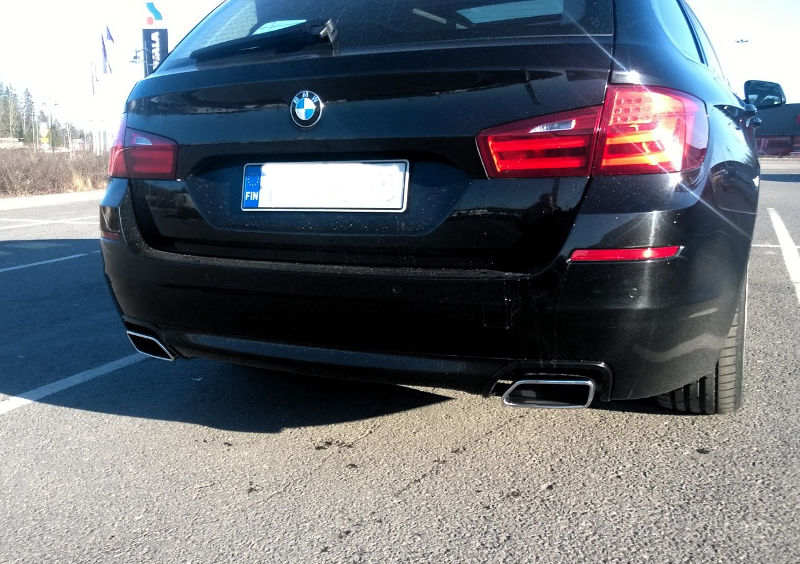

    Itsellä M-Performance putkenpäät sekä 550d helma..eli look like 550d
    Eli kuvanmukaiset..

      Nuohan näyttää hyvältä nuo 550d:n putkenpäät ja helma. Täytyypä koittaa jostain ettiä moisia. Hyvä vaihtoehto nelireikäisille. Onko Vekulla tietoa mistä nuo palikat on hankittu?

        Mut tuo öljysheikin autosta riipastu kuva 550d diffusta käy vain M-sportin puskimeen.
        Kuvan Hamann käsittääkseni vakiopuskimeen asennettava diffu.

          No niinpä olikin M-Sportin puskuri, ehdin jo innostua... Liitteen kuvassa oleva Hamannin helma käy vakiopuskuriin.

            Joo eli mulla m-sport ja se helma 550d ja putken päät m-performance
            Hinta koko paketille noin 600e jos oikeen muistan :think
            Ja kust-car:ilta osat\asennus hommattu joka bemarin huolto Kokkolassa

              Jep. Ei nuo ole M550:n putkenpäät jos tarkkoja ollaan.
              M550:ssä ne on mustat ja putken sisään katsomalla huomaa että on pelkät putken päät eikä kunno rööriä...
                Juu ei olekaan vaan M-performance..ja tosiaan kromiset kun 550D ne on mustat

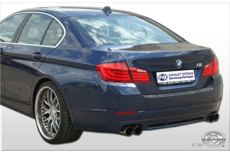

                  Tuo Hamannin takahelma ja sitten jotkut tarvikeputkenpäät olisi halvin vaihtoehto ehostukselle vakiokorin F11:een. (Jos ei halua puukolla veistellä alkuperäistä puskurinhelmaa) Jos äänimaailma haluaa muuttaa, niin sitten myös tuplareikäiset sporttivaimentimet molemmmille puolille. Halvin mitä eBaystä oon löytäny on sekin noin 950€ setti... Eli liitteen kuvassa näkyvä FOX merkkinen rosterisetti.

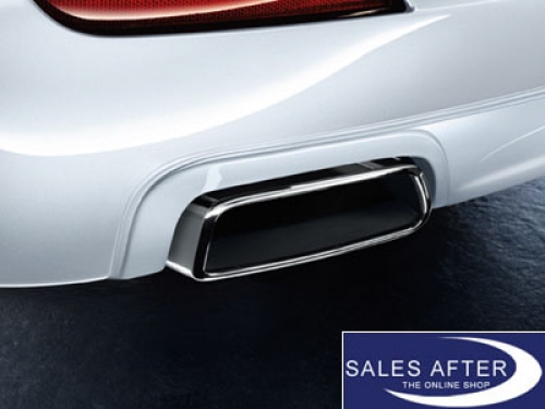

                    SalesAfter nettikaupasta löytyikin neliskanttiset putkenpäät sekä puskurin helmaan asennettavat pikkukehykset. Käy vakiopuskuriin, mihin veistellään aukko noille neliskanttisille putkenpäille ja sitten noilla kehyksillä piilotellaan puukonjäljet Jos oikein tulkitsin, niin 2kpl putkenpäitä on 299€, 2kpl kehyksiä 89,25€, ja toimitus noin 20€ eli rapiat 400egee tulisi setille hintaa (+ kilikalipullollinen maalia kehyksiin). Ehkä voisin tommoset laittaa ettei 535:n peräpeili näytä vanhalta Audi A4 1,8t:ltä...

                      Tuo on kyllä nätti. Oikean maan kilvissäkin vielä.

                        Laitoin sitten nuo Salesafterilta löytyneet putkenpäät ja kehykset puskuriin tuohon 535xd:n takamuksiin. Ihan ok verrattuna alkuperäisiin pyöreisiin tötteröihin...

                          Hienon näköiset!
                          Täytyy hommata myös. Tuohon siis tarvisee seuraavat kamat M-Sport puskuriin:
                          - http://www.salesafter.eu/product_inf...50dx-550i.html
                          - http://www.salesafter.eu/product_inf...tic--535d.html
                          Harmi ettei löydy mustana. Pysyisikö Plasti Dip kromin päällä?
