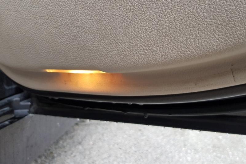

    Huomasin pari viikkoa siten sateen jälkeen, että takaovien alareunasta valuu vettä oven ollessa auki. Sama toistui eilen. Vettä tuntuisi tulevan pohjasta, jossa on pieni kumitulppa ja ylempää sisäverhoilun alareunasta. Takatilan jalkatilat ovat kuitenkin täysin kuivat, joten vesi valuu kynnyslistasta ulospäin? Vettä valui arviolta useampi desilitra.
    Onko normaalia (ikkunalasin alareunahan ei ole tiivis)? Mikä voisi olla vikana, Missä Turun suunnalla kannattaa korjauttaa? Ohessa valokuva oven alareunasta.

    haulla asia olisi selvinnyt...
    Oven sisällä oleva solumuovi on irronnut liimauksistaan ja vesi pääsee väärään väliin, yleensä liimaus irtoaa oven alaetureunasta, joten oviverhoilu pois ja solumuovin uudelleen liimaus korjaa asian...

      Omasta F10 laitteesta liimasimme kaverin kanssa sen solumuovipaneelin kiinni.
      Liima oli päässyt kuivumaan ja paneeli repsotti molemmissa takaovissa yläkulmista sekä alakulmista.
      Tämä mahdollisti oven sisällä valuvan veden pääsemisen takajalkatilaan.

            Täällä onnistuu kans. Just korjasin molemmat ovet kun sateen/pesun jälkeen lorisi kun pahvia raotti. Jäi vaan mietityttään, kun oikeasta ovessa puuttui molemmilta sivuilta solumuovista n.20-30cm pituudelta tuo liimamassa, kun vasemmassa ovessa oli ympäriinsä. En lähtenyt uudestaan pahvia irrottamaan. Noh aika näyttää..
