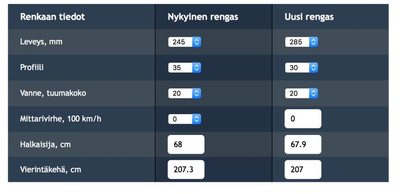

          Voisiko taakse laittaa 285 kokoisen kiekon..?

              Rengaskokohan vastaa aikalailla BMW:n suositusta mutta oikeampi olisi 285 taakse.
