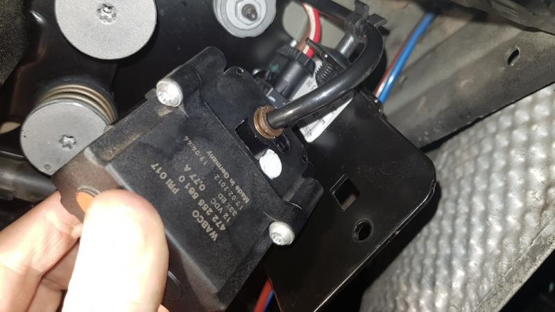

    Pistetääs tännekkin juttua sitä mukaan kun edistyy. Eli Saksasta tuli F11 -12 535xd ja heitti otsikon mukaisen herjan parin päivän ajon jälkeen tauluun. Välillä vika pysynyt viikonkin poissa ja toisinaan tulee heti kun virrat laittaa päälle. Yleensä kuitenkin kilsan parin jälkeen kun lähtee ajamaan. Kyyti on normaalia eikä perä tipu. Pusseja tietenkin epäilin ja ne vaihdoin Arnotteihin, mutta jo seuraavana pvnä herja taas taulussa.
    Carlyllä antoi vikakoodeja korin puolelta jotain solenoid valveen liittyvää, mutta aiheesta ei google anna paljookaan juttua eikä realoem anna osanroo erikseen tuolle magneettiventtiilille, vaan koko kompurapaketti olisi tilattava. Jenkkilässä noita kuitenkin myydään erikseen ja myös kiinatuotantoa olisi saatavana ebaysta (F11 air suspension valve block / solenoid haulla). Bongasin kuitenkin yhdestä kuvasta kyseisen kilkkeen osanron: Wabco 4722555610. Ja kappas yksi osuma suomiverkkokaupasta https://www.nimark.fi/buy/WABCO_4722555610/
    Tilaukseen lähti. Katsotaan miten käy...

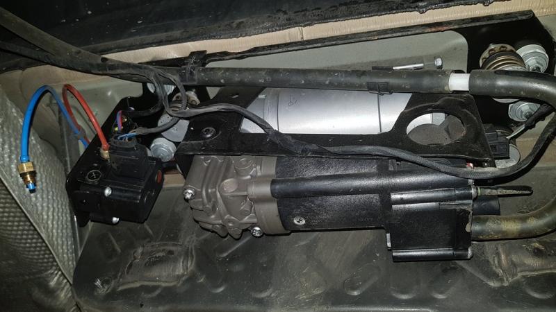

    Magneettiventtiili vaihdettu. Hommana aika yksinkertainen. Ilman pihalle pusseista irrottamalla pussien letkut venttiilistä. Kompuralta tulevan letkun irrotusta piti vähän miettiä, mutta napsahti irti ruskeaa muovikaulusta painamalla. Pusseille menevistä letkuista irrotetaan vanhat nipat ja holkit. Kaikki 3 letkua vaan painetaa uuteen venttiiliin kiinni. Suojakotelo paikalleen ja auto käyntiin niin perä nous nopeasti ajokorkeuteen.
    Mutta vika ei poistunut. Torstaina jatkuu tutkimukset...
    Pahaa pelkään että pitää uusia kompura, vaikkei mitään oikeaa vikaa tunnukkaan olevan.

      Rele uusittu, ei vaikutusta. Testerillä koitettiin ajaa ylös/alas niin perä jäi ylös. Ja syy siihen miksi vika pysyy viikonkin pois selvisi. Aina kun tankki alta 1/4 niin vika tärähtää päälle, eli kompura ei jostain syystä päästä ilmoja pihalle kompensoidakseen keventynyttä perää. Äsken tankkasin virrat ja vika päällä niin lähti pois.
      Kerkesin jo korjaussarjan tilaamaan, niin täytyy samalla tutkia onko joku rööri tukossa.

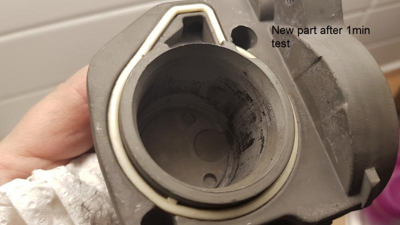

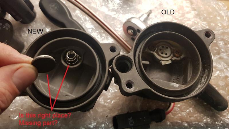

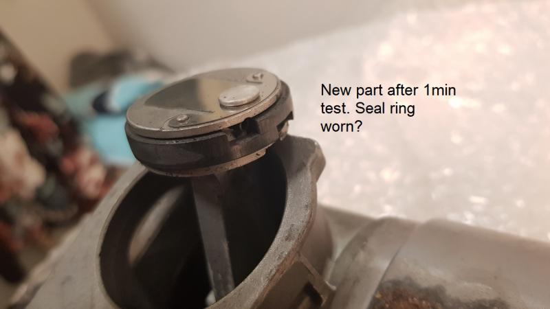

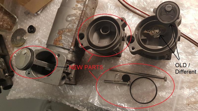

        Ongelma ratkesi kompuran vaihdolla. Uusi Saksasta 320€ posteineen kahdessa päivässä ovelle: https://www.ebay.co.uk/itm/401344131124
        Korjaussarjaa koitin ekana, mutta osat eivät olleet samanlaisia kuin vanhassa, vaikka ilmoituksen mukaan piti sopia. https://www.ebay.co.uk/itm/132219028100
        Sylinteri ja mäntä kyllä meni paikalleen ja kompura lähti pyörimään, mutta perä ei noussut. Loput kilkkeet ei sopinut mihinkään. Rekkula lähti myyjälle, mutta tais mennä satku kankkulan kaivoon. Purin vielä kompuran uudestaan rekkulakuvia varten. Eikä tosiaan mitään näkyvää vikaa löytynyt miksei päästänyt ilmoja pihalle.
        Yhteenvetona voisi sanoa, että kannattaa vaihtaa uus pelkkä kompura jos vastaavaa vikaa ilmenee. Alta tunnin homma vaihtaa vaikka pihalla selälleen. Magneettiventtiilejä harvemmin hajoaa, mutta senkin saa erikseen kuten yllä kirjoitin.
