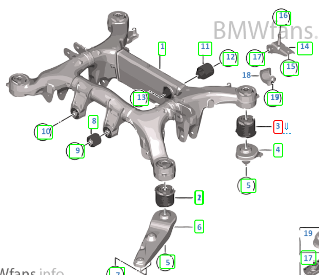

              Tarkoitatteko tuota osaa nr3?

                Se mitä itse tarkoitan on tuo numerot 11,12,13..
                  Tuo 11-13 on juuri perän takimmainen kannatinpusla mitä aiemmin tarkoitin.
                    Kiitoksia paljon. Pitää alkaa katsoa paikkaa jossa tarkastaa kumin ja tarvittaessa vaihtaa uuteen.
