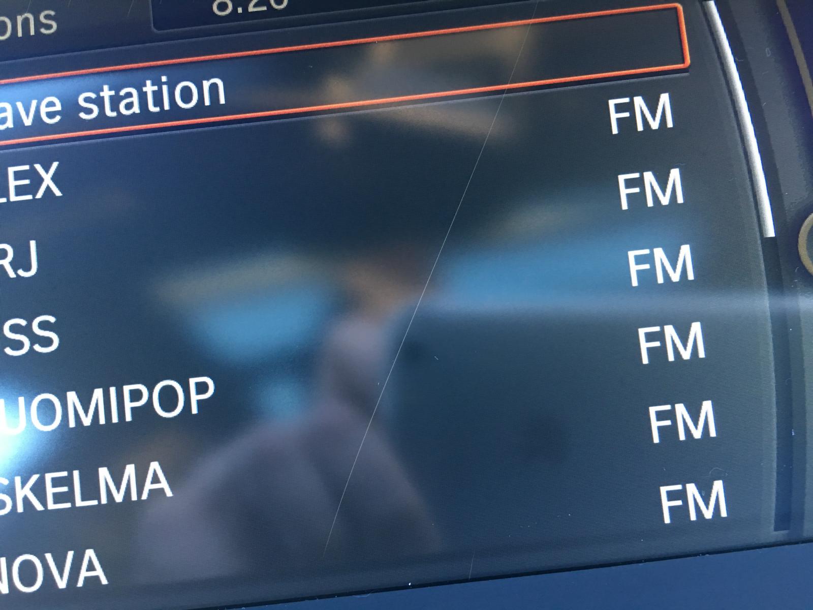

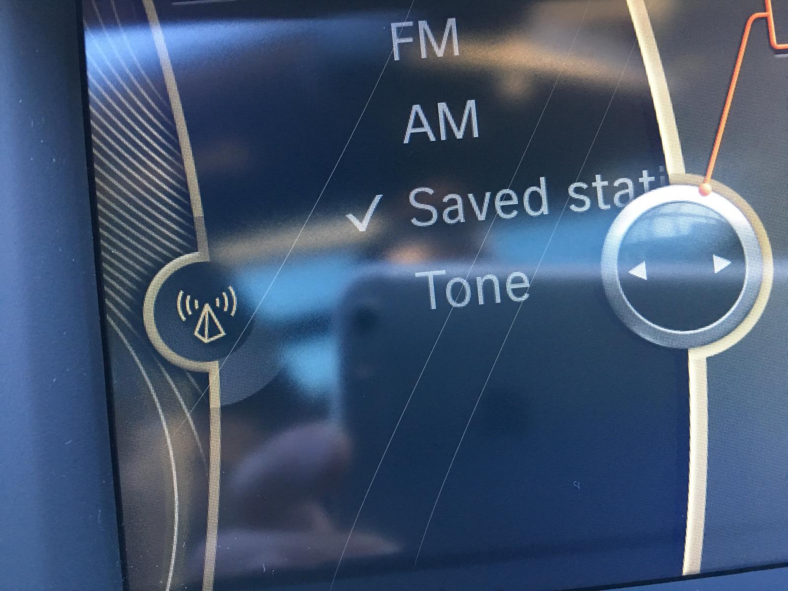

    Tuollaisia kuvienmukaisia raitoja ilmaantui nyt pakkaskeleillä, tai ainakaan en ole niitä aiemmin huomannut. Eivät ole pinnassa olevia naarmuja vaan itse nestekidepaneelissa. Toivottavasti katoavat mutta pahoin pelkää että eivät. Onko kenelläkään muulla ollut vastaavaa?

    Pakkanen halkassu lcd lasin..

      Fakta vai arvio?
      Jotain tuollaista se varmaan on, jos nesteet lähtee valumaan niin sitten ainakin vaihdettava, tuollaisenaan vain lievä esteettinen haitta.
      Ihmetyttää silti että että eikö näitä pitäisi halkeilla koko ajan jos ei pakkasta kerran kestä. En ole ennen tällaisesta kuullut.

        Ihan arvio. Mutta siltä se näyttää. Samanlainen kun tuulilasiin tuleva halkeama joka etenee lämpötilan vaikutuksesta. Näin livenä kerran talviaamuna koko prosessin..

          Yritin saada videolle, jotenkin luulisi että jos paneeli on halki, nesteet karkaisi ainakin noiden raitojen kohdista? Naarmuja ne ei ole. Joku sähköinen vika ohjauksessa?

            Halki se on. Itellä ilmestyi viime syksynä kanssa tohon näyttöön yksi halkeama.

              Halkeamia nuo on ja eivät häviä mihinkään. Pakkasella näkyvät selvemmin. Näitä on tullut muutamia kertoja vastaan..
                Niin niin. No vaihtoon tuo näyttö siis menee ainakin ennen pitkää. Mikä tahansa pro-näyttö käy ja toimii kun on vaihdettu? Vai vaatiiko jotain koodausta tai vastaavia temppuja?

                  Kyllä se lähtökohtaisesti toimii kun vaihtaa vaan. Jos temppuilee jotain ihmeellistä niin sitten koodaus päälle.
