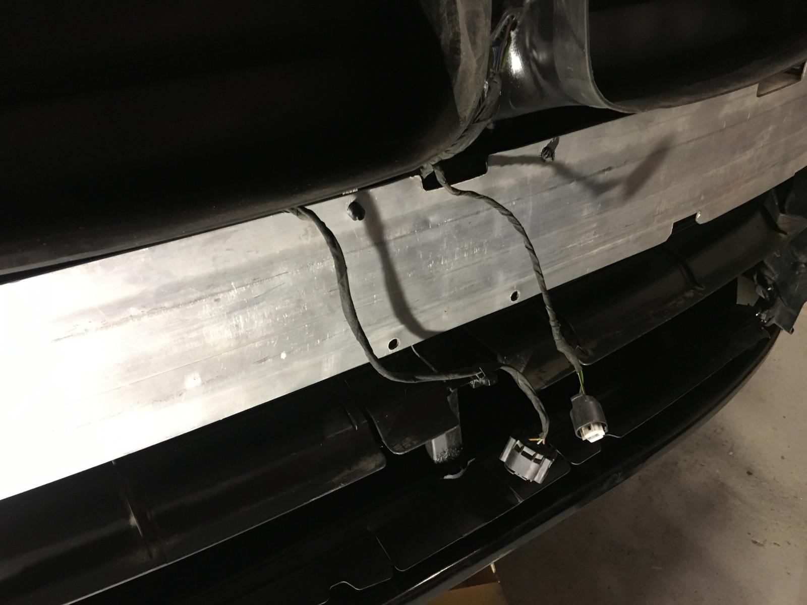

    Kasailen tässä avk projektia ja iski tenkkapoo, että mihin ihmeeseen kuuluu kuvassa näkyvät kaksi johtoa? Sen takia epäilen kun enhän tiedä kuuluuko eteen jokin anturi mitä siis minulla ei ole (kolarin takia)? Osaako joku sanoa? Näyttäisi siltä, että kuuluisivat puskuriin johon siis ehkä kuuluu jokin anturi tms..? Osaako foorumilaiset auttaa?
    Mielestäni autossa ei pitäisi olla tutkaa puskurissa (ei kuulu varustelistaukseen)
    Eikä nämä ole etupään jalankulkijansuojan anturin johtojakaan, sillä ne tulevat eri nipusta (kyseinen tunnistin puskurin johtasarjassa kiinni)
    Mutta mihin nämä tulevat? Oli etupää senverta läjässä, että ei ole vertailukohtaa?

    Isompi on aktiivivakkarin tutkan piuha. Jos vastusteista löytyy "5DF ACTIVE CRUISE CTRL+STOP&GO FUNCT" niin silloin sulta puuttuu koko tutka kiinnikkeineen.
    Pienemästä en osaa sanoa.

        Minusta tuo pienempi liitin on ulkolämpötila-anturia varten.
        Nappaatko vielä kuvan ratin nappuloista ja vasemmalta puolelta valokytkimen alapuolella olevasta nappipaneelista?
        Näkyykö taustapeilin jalustassa kameroita tuulilasin puolelta tarkasteltuna?

          Oiskohan tuo pienempi liitin Y37*1B?
          Kuvassa näkyy että liittimen pinnissä 2 on musta/keltainen piuha. Liittimen tyyppi, väri ja paikka sopisivat.

            Itse epäilen nyt vahvasti tätä: Sensor, pedestrian protection: 65779241032
            Eli, jalankulkijansuojan törmäyssuojan anturi. Tulee siis sen "nauhan" lisäksi vielä ilmeisesti erillinen anturi..
            http://www.realoem.com/bmw/enUS/show...diagId=65_2115
            (osa nro 7)
            Toi toinen on tosiaan ilmeisesti se "tutkan" liitin vaikka autossa ei semmoista ominaisuutta olekkaan (ratissa ei nappeja)?
            Jostakin syystä johto eteen vain valmiina??
            Tuo mitä ehdotit "Y37*1B" on "kääntyvien ilmanohjaimien" moottorin johto ja se on löytänyt kyllä paikkansa jo
