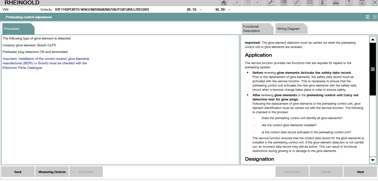

        Olin kännyn varassa joten kahlaaminen oli hiukan hankalaa johonkin olin tuosta mielestäni laittanut dokkareita.... Kuitenkin ohjausyksikkö tunnistaa hehkun tyypin automaattisesti. Tuossa koneessa on keraamiset hehkut. Sulla nyt kiikastaa siitä että hehkut tunnistaan seka asennukseksi eli kuin käytössä olisi erimerkkisiä hehkuja.
        Tarkistitko että kaikkien hehkujen kyljessä oli sama teksti?
        Voin yrittää huomenna kaivaa tuota juttua vielä jostain.

          Tässä näistä hehkuista lisää...
          Tämä vajaamukisesta mutta tieto on ihan validia myös N57TU koneelle.

              Paketeissa oli sama teksti ja hehkut olivat samanlaisia ulkoisesti. En kuitenkaan tajunnut katsoa itse hehkuissa olevia tekstejä. Tuossa lähettämässäsi tekstissä puhutaan Service functionista? Pitääkö ennen hehkujen vaihtoa tehdä jotain että vaihto onnistuu? Eikös se riitä että vaihtaa osat ja sen jälkeen sopeuttaa hehkut ja nollaa vikakoodit? Meinasin viikonloppuna vaihtaa Boschin hehkut jos ei muuta keksi.
