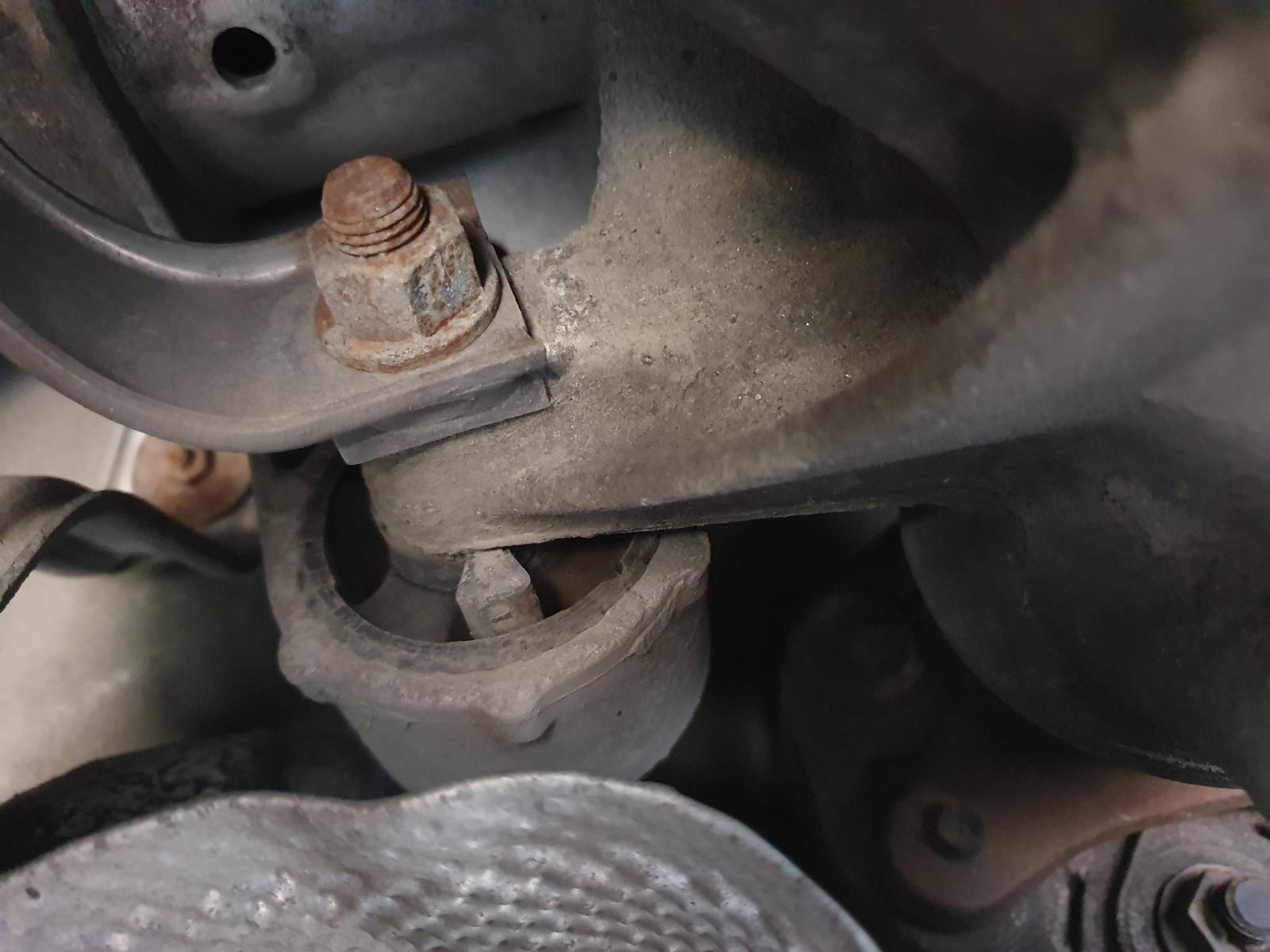

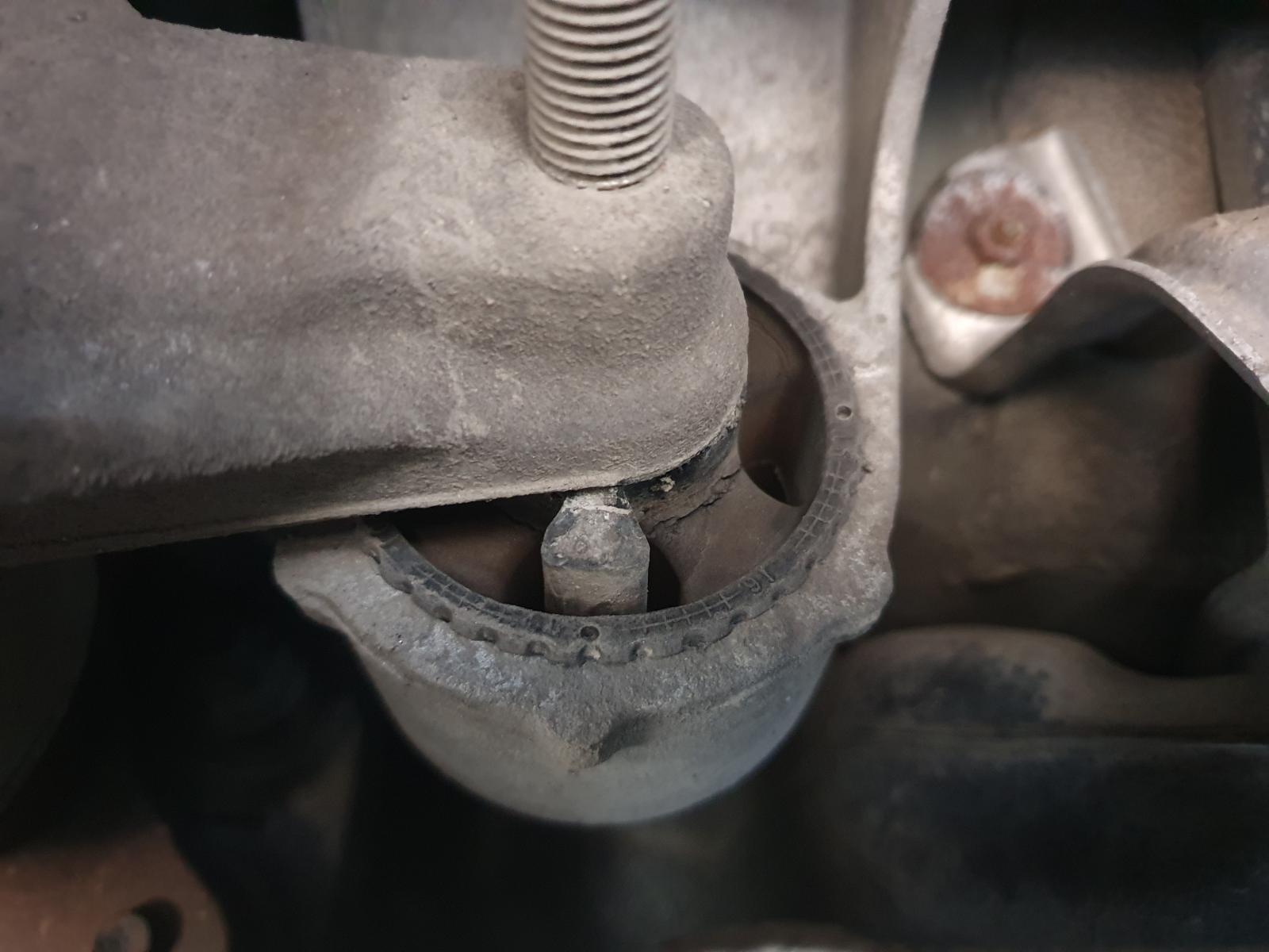

                              Lainataanpa tätä ketjua. Huomasin, että takavetoinen F07 530d jurisee selkeästi hitaasta nopeudesta reippaasti kiihdyttäessä. Kovemmissa nopeuksissa kiihdyttäessä toimii aivan normaalisti, samoin ns sivistyneesti ajaessa. Manuaaliasennossa jurinan saa esiin ykkös- ja kakkosvaihteella yli 2500 rpm kierroksilla kaasu pohjassa, mutta ei muilla vaihteilla.
                              Auton alle en ole vielä ehtinyt, kun vasta huomasin koko ilmiön, mutta mitähän siellä kannattaisi tutkia?
                              Autoa ei ole ohjelmoitu, ja vika on ilmaantunut jokseenkin yhtäkkiä.
                              Käytin auton nosturilla. Takakelkan puslista en nähnyt mitään ja kardaanin kumilimput näyttivät aivan hyväkuntoisilta. Sen sijaan molemmissa perän etummaisissa kannatinpuslissa oli selvä halkeama, joka perää rangasraudalla liikuttaessa aukesi suuremmaksi.
                              Riittäisikö tuo selitykseksi jyrinään? Jotenkin itsestä tuntuisi loogiselta lähteeltä, kun pienillä vaihteillahan takapyörille välittyvä momentti on suurimmillaan.
                              Nyt kun newtis.info on suljettu, niin täytyy kysyä neuvoa myös puolien vaihtoon: onko toivoakaan saada noita vaihdettua ilman koko takakelkan pudottamista?
